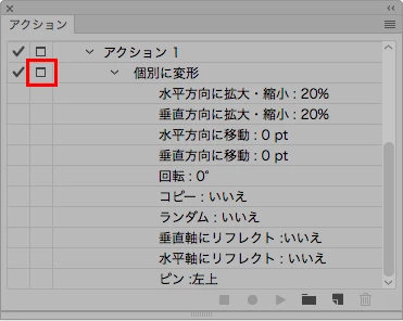

12kiri
February 6, 2019
アクションの設定で「ダイアログボックスの表示を切り替え」をオフにすればEnterを押さずに実行できますよ。
 ↓ 赤枠の中のアイコン「ダイアログボックスの表示を切り替え」をクリックして消せばOK

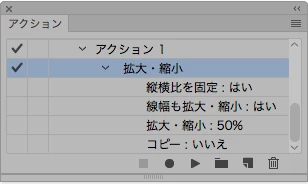

12kiri
February 5, 2019
豊山310686 さんの過去の投稿を見つけました。
縮小の際の基準点
このときの内容から、CC2017を使っている頃(またはそれ以前)に記録されたアクションでは左上の基準点が設定できていたということがわかりました。
もしそのアクションがまだ残っているのであれば、アクションの詳細を表示させたスクリーンショットを見せていただけないでしょうか?
ひょっとすると、そこから解決の糸口が見つかるかもしれませんので。
ちなみに、CC2018を使って「拡大・縮小」で50%縮小(基準点は中心)を記録したアクションの詳細はこのようになっています。

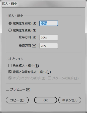

silk-m
February 4, 2019
その基準点は数値入力の際には基準点になりますが、拡大・縮小ツールやバウンディングボックスでの拡大・縮小では基準点になりません。CC 2019 と CS 6 にて確認してみましたが、挙動に違いはありませんでした。
