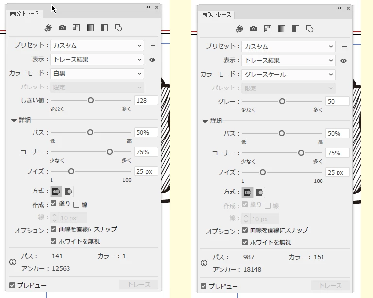

katayanagi51
September 4, 2024
すでに画像を出されていたんですね,失礼しました。こういうものでしたか…
これだと先にお二方が書かれていることがほぼすべてかなぁ。試しにやってみました(スクショ利用しました。Win10 / Illustrator 26.5.3)。
Photoshopで1200ppiに再サンプル(ディテール保持)
Illustratorに配置・埋め込み
画像トレース(プリセット:白黒のロゴ)
  (「ホワイトを無視」をオンにした以外のパラメータはいじっていません)
拡張して25%縮小
やっぱり濃淡を使わないとのっぺりしてしまいますねぇ。

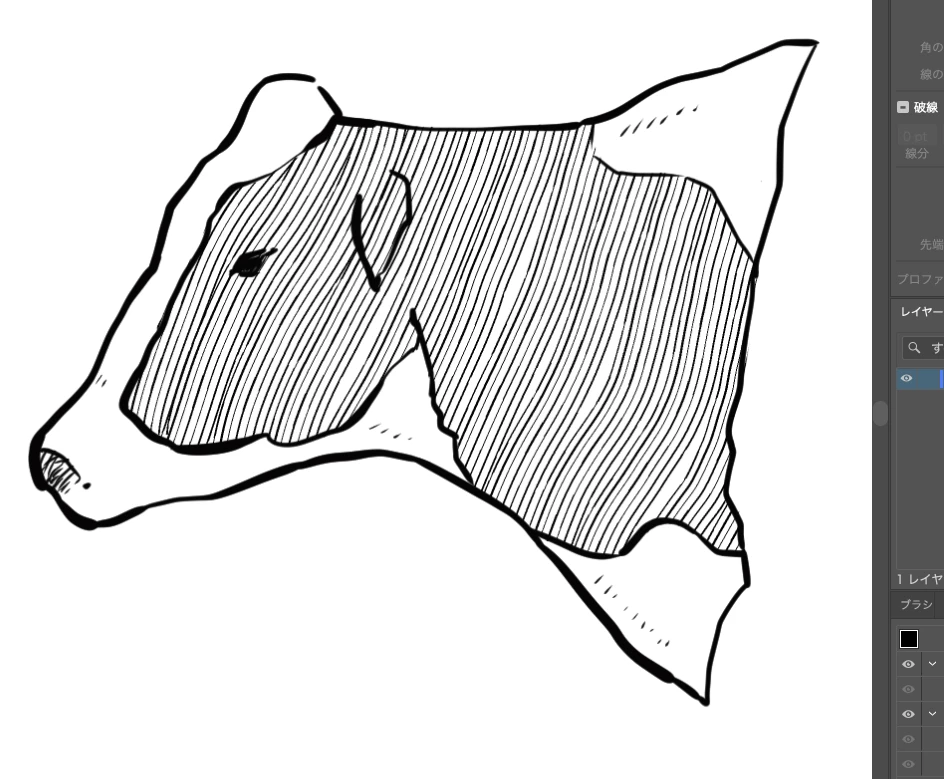

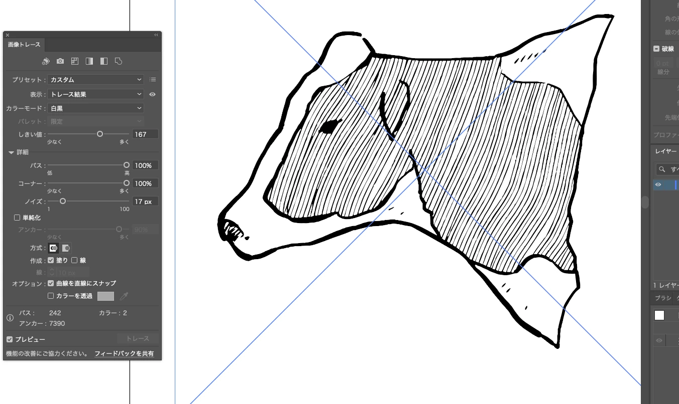

September 4, 2024
お返事ありがとうございます
1枚目の画像がクリスタから持ってきただけの状態です
2枚目の画像が画像トレースをしたものです。
どうしても線が切れたり潰れたりしてしまいます
元のクリスタの画像をかなり大きめのサイズで作ってもっていけば改善されるでしょうか?
よろしくお願いいたします。
ajabon grinsmith
September 4, 2024
拝見しましたありがとうございます。
ちょっと見では、鼻っ柱、首、背中のピャッピャッピャーの本数が減ってるなあ、ぐらいの印象ですが…
前述の、ドキュメント一杯(アートボードではなくドキュメント)まで目一杯拡大してからトレースしてみてください。
スキャン画像でやったとき、わりとゴミまで拾ってくれるようになりました。
拡張後の縮小については逆算した%値を出すよりは元画像の寸法(WとH)を入力した方が早かったですね。
