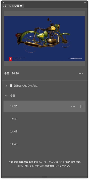

    クラウドドキュメントに保存する場合は「ファイル管理」の設定とは関係ありません。
    「バージョン履歴」にて保存されたバージョンを確認し、必要なバージョンに戻ることができます。
    (14:50分に保存したバージョン)
    (14:46分に最初にクラウドに保存したバージョン)
    「・・・」より必要なバージョンに復帰できます。
    以前と同じような保存方法が使いたいなら「コンピューターに保存」してください。

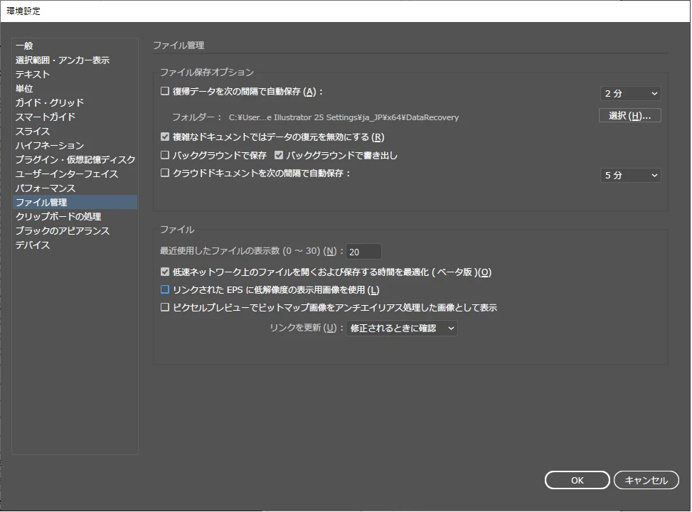

    環境設定の[ファイル管理]で該当しそうなもののチェックを外してください。
    (バージョンが書かれていないので、具体的な項目名を記載できません)

    コンピュータ保存するしかないのでしょうか?
    ファイル管理の環境設定画面を添付しましたので見て下さい
