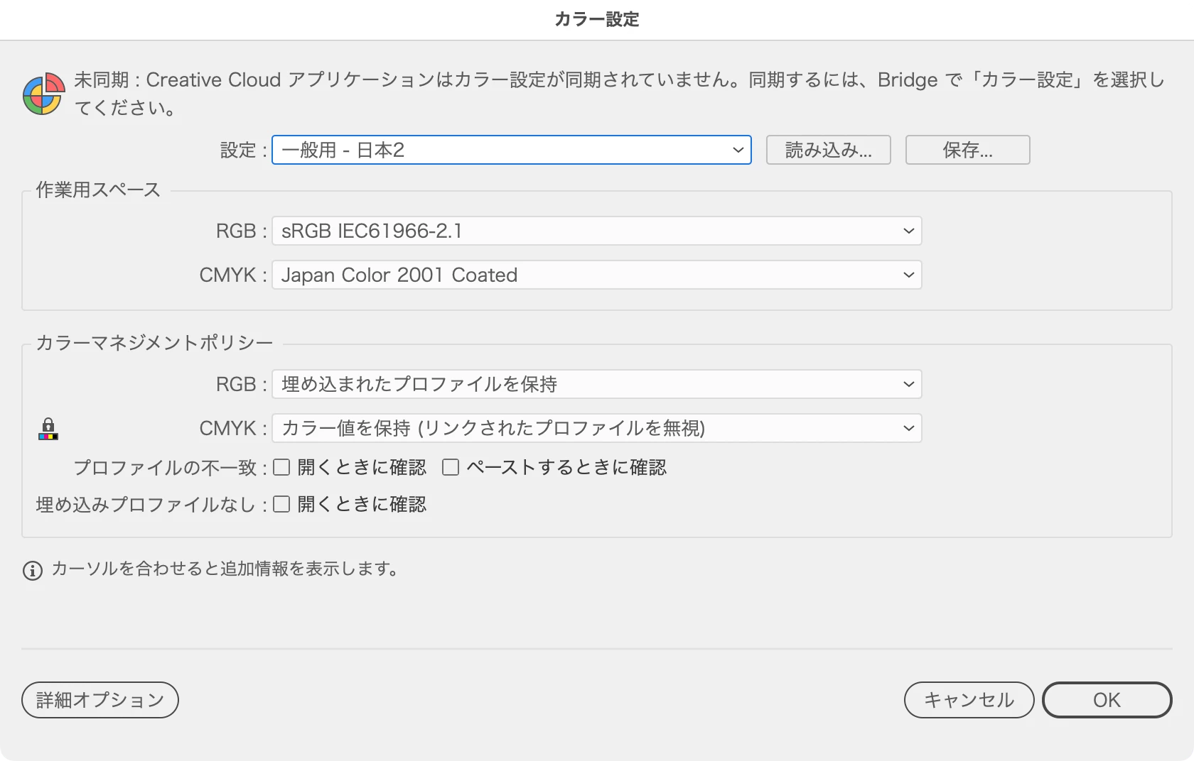

・Illustratorのカラー設定はどうなっているか(編集メニュー > カラー設定のスクリーンショットを掲載してください:個人情報の漏洩には気をつけつつ)

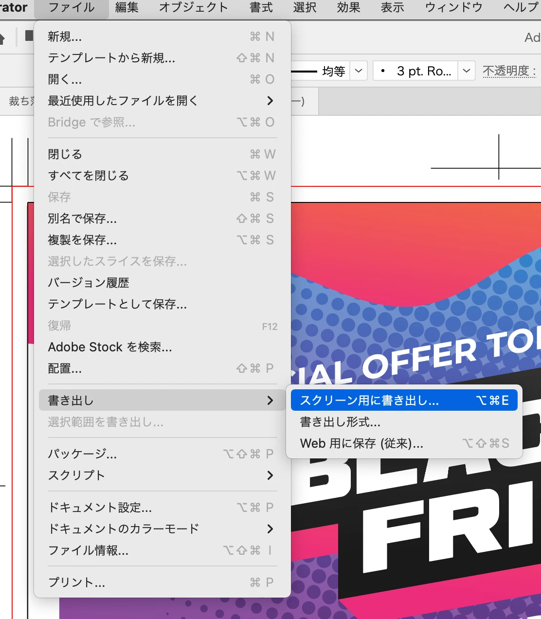

自分が作成したデータをWeb用に書き出す際の方法を記載します
1.カラー設定を変更
「編集」メニュー→「カラー設定」を開き、「一般用-日本2」に
2.Illustratorでデータを作成
「新規ドキュメント」ダイアログでWebやモバイルを選択してドキュメントを作成
3.スクリーン用に書き出し
「ファイル」メニュー→「書き出し」→「スクリーン用に書き出し」を使用してWeb用の画像を書き出す。
書き出しダイアログの設定はこんな感じです。
以上、ご参考まで
