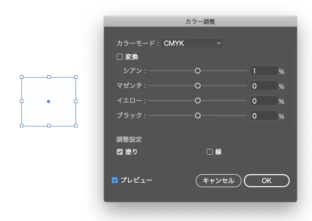

乗り遅れましたが、アクション運用であれば
編集>カラーを編集>カラーバランス調整...
が有用かと思うので提案まで。
Dec 18, 2020 3:13 AM UTC
ありがとうございます。手法は一つでも多いほうが良いのでこちらも作ってみます。
助かります。

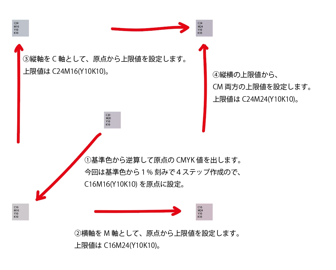

moriwaty

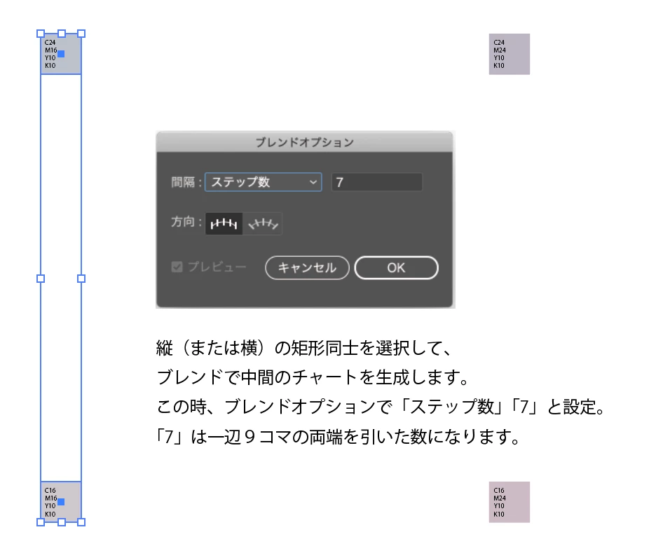

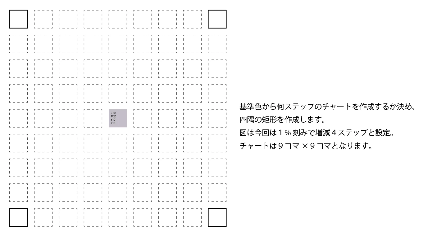

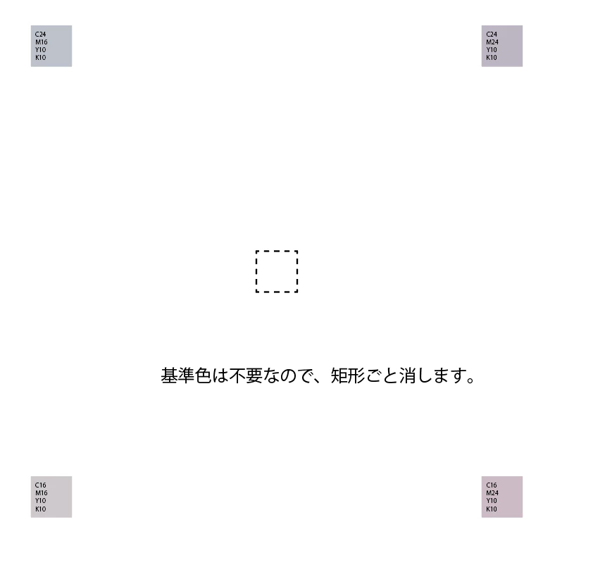

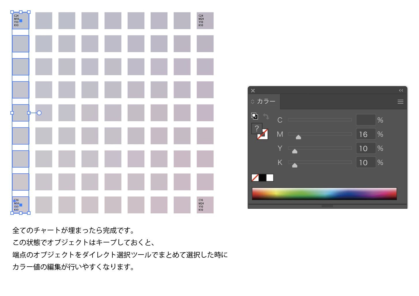

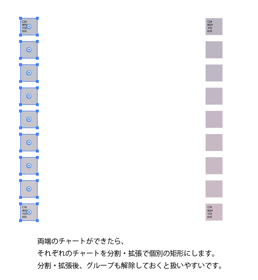

Dec 15, 2020 1:39 AM UTC
かなり泥臭い方法ですが、1%刻みのカラーチャートをブレンドを使って作成する方法です。
サンプルを作られていて、すでにお気づきと思いますが、
縦横の二軸ではCMYKのうち2色を変化させるチャートとなります。
Dec 15, 2020 1:58 AM UTC
具体的なアドバイスありがとうございます!
この手順を部分的にアクション機能を使って再現すればかなり簡略化できますね。
早速作ってみます。
色調整の中でCとMの影響力が大きいのでC、Mを可変にしましたが
最初の4箇所を決めるときに何を可変にしたいかCとM以外でも指定できるので
カスタム性が高くよい方法です。
画像も添付して頂き、分かりやすいです。
①CMを可変にする場合と②CYを可変にする場合③MYを可変にする場合で
一覧表を作っておくと都度考えなくてよいですね。

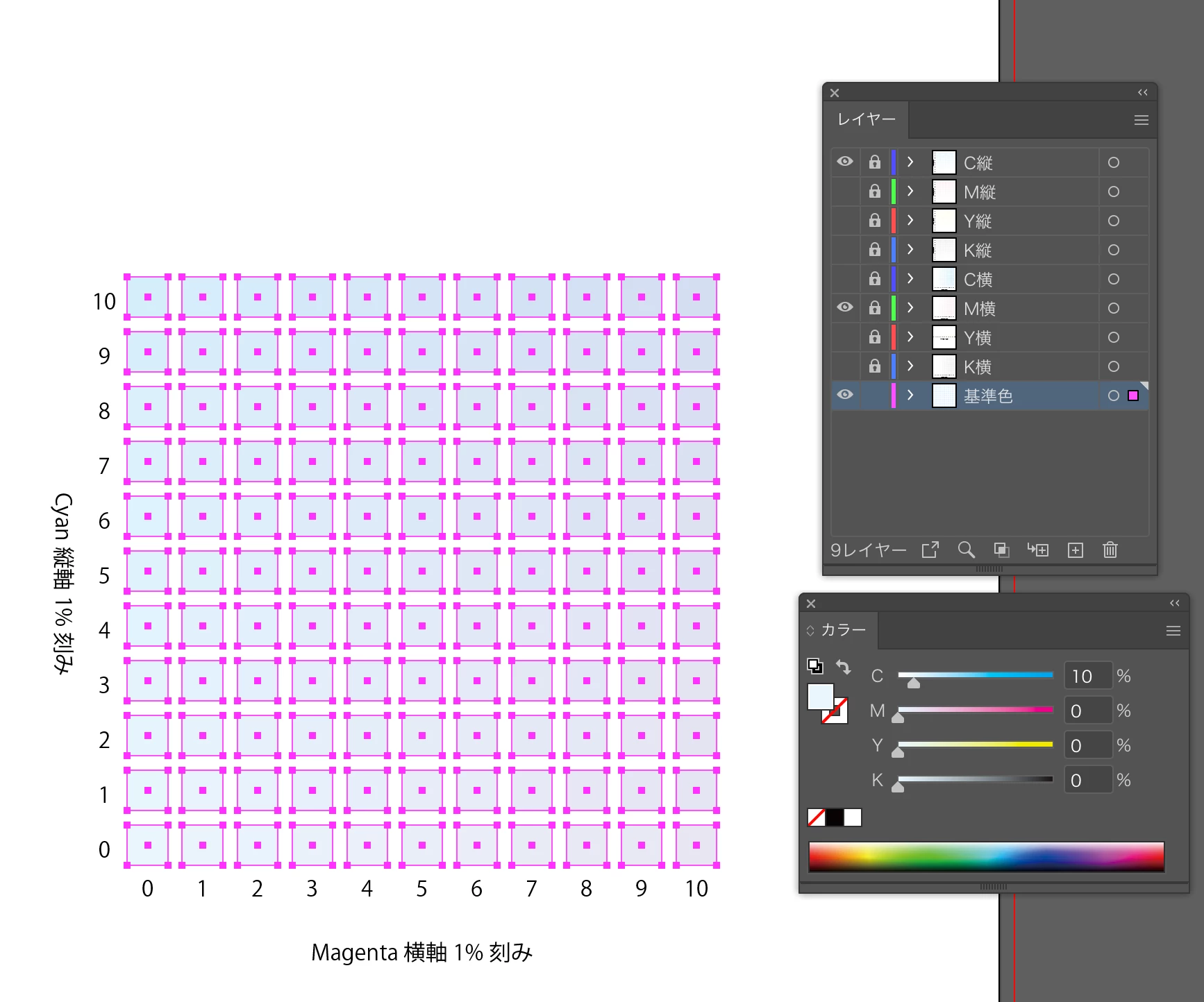

moriwaty
Dec 15, 2020 2:26 AM UTC
もう少し簡単なアイデアが浮かびまして、作ってみたら簡単に作成できました。
乗算を使っているので、透明の扱いが難しいプリンターの場合は、透明の分割統合をお使いください。
縦軸横軸にお好みの色を選び、レイヤーから可視化してお使いください。
基準色も簡単に編集可能です。
https://1drv.ms/u/s!An3GizNcn2cIgdchdHEoB_uzRtNI5g?e=P3T5hE
