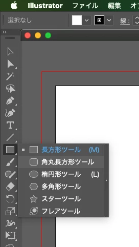

最近の Illustrator のツールバーは自分好みにカスタマイズできるようになっています。
そして初期設定のツールバーは「基本」になっていますので「詳細」に切り替えてください。
それで角丸長方形ツールが長方形ツールを長押しで出てくるようになります。
またはワークスペースを「初期設定(クラシック)」にしてもツールバーが「詳細」になります。
慣れてきたらツールバーやワークスペースを使いやすいレイアウトにカスタマイズすることにも挑戦してください。

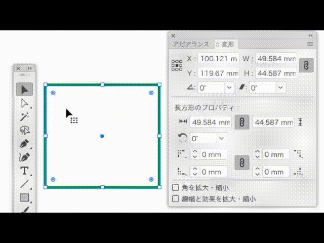

すでに解決済みになっているので蛇足かもしれませんが、現在でいえばライブコーナーを使うほうが、後で修正ができたり部分角丸ができるので、便利です。
Ver.17.1以降からこの機能が備わっています。
https://helpx.adobe.com/jp/illustrator/using/reshape-with-live-corners.html
https://tetrachroma.co.jp/blog/140204_illustrator_livecorner/

新しい角丸の作り方が増えてきたので、デフォルトで隠したのかもしれませんね。
ライブコーナーですとか
アピアランスですとか、通常の角丸四角形では変形で歪んでしまうような場合でも丸を保てたりします。
こちらも試してみてください。

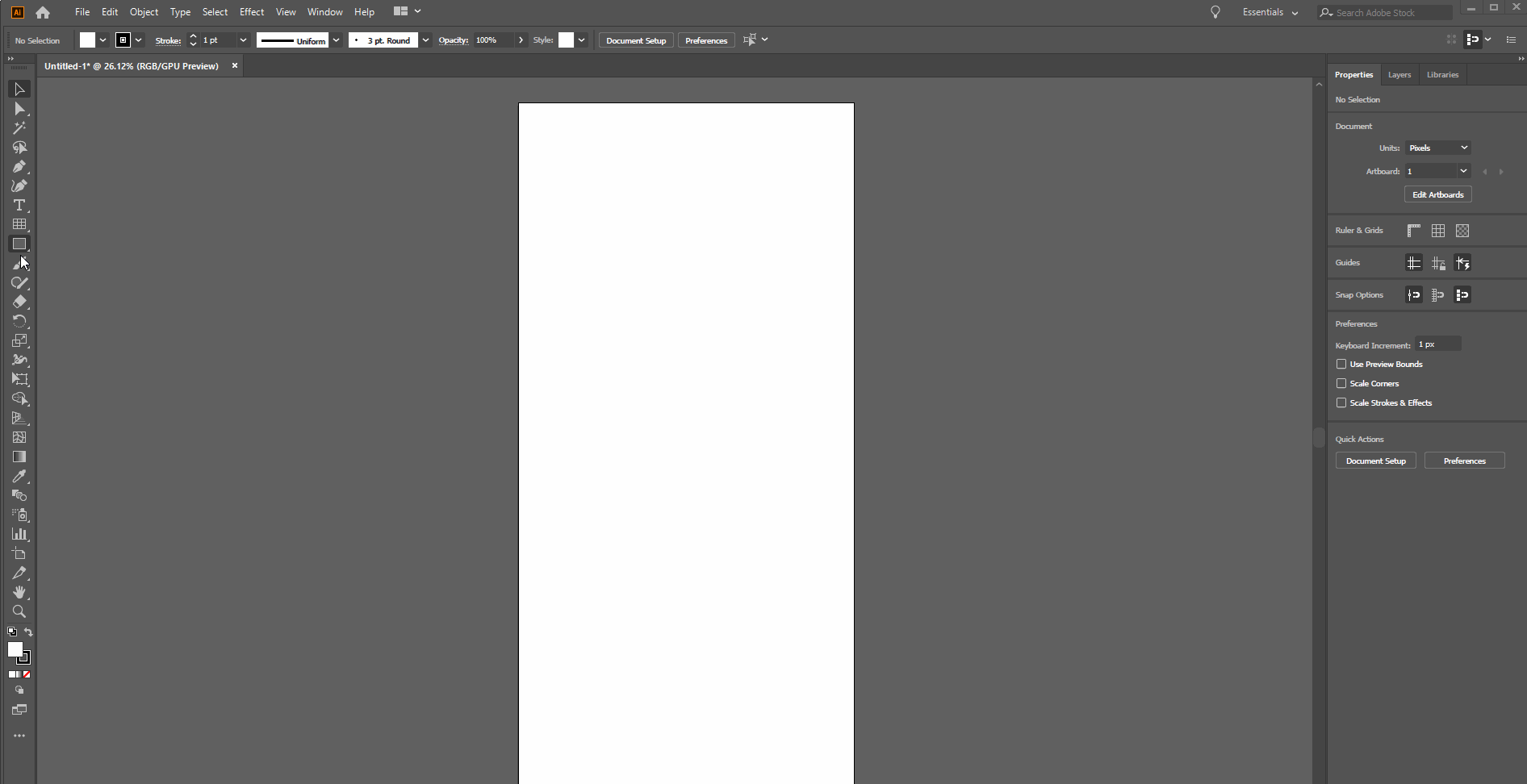

what is your actual workspace in Illustrator?
The easiest way to get the Rounded rectangle tool is to change the workspace under menu: Window --> Workspace to Essential Classic (not Essential)

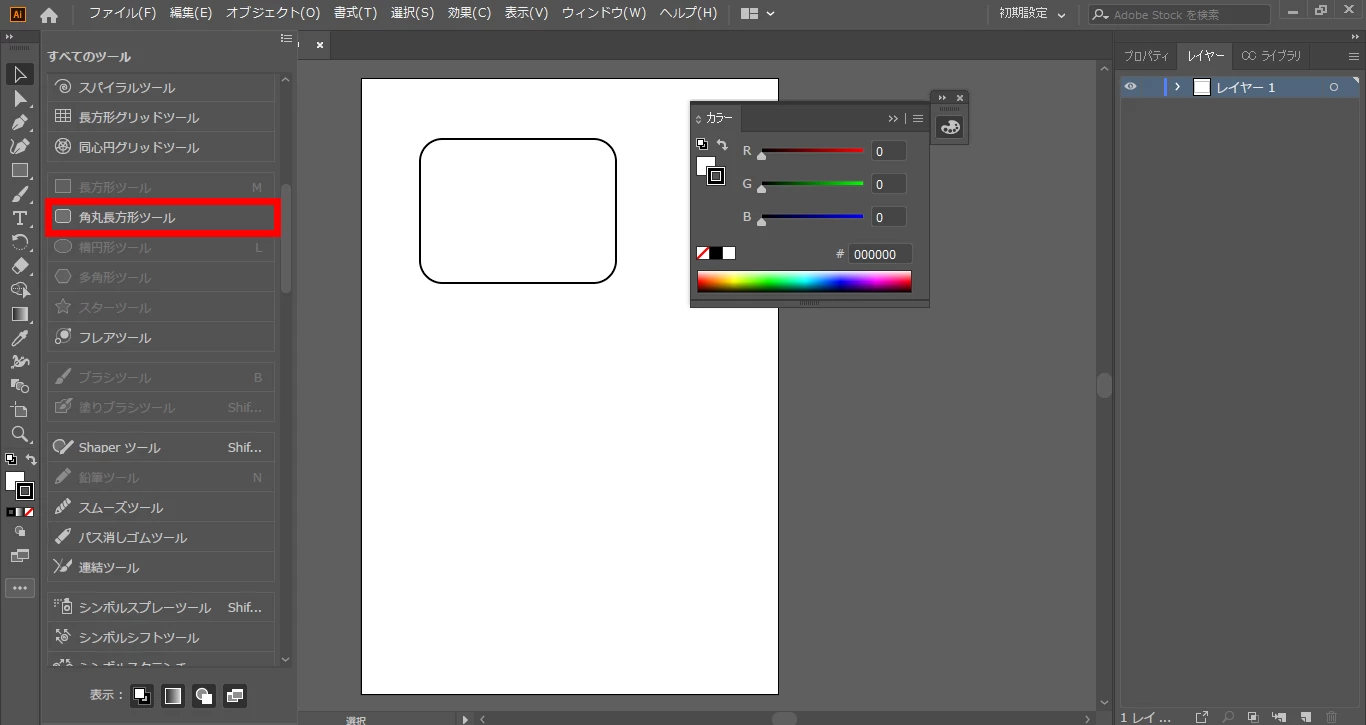

こんにちは。
Ai2020になってから、初期設定で角丸四角ツールが表示されなくなってしまったようです。
ただ、ツールとしては存在しますので以下の手順で出すことが可能です。
  1. ツールの一番下にある…をクリックするとツール一覧が表示されます。
  2. この中にある「角丸四角形ツール」を長方形ツールの場所へドラッグすれば
    角丸四角形ツールが使えるようになります。
Dec 14, 2019 9:27 AM UTC
有難うございます!
...をクリックしてみました。
そんなところに、隠すなんて(笑)。
助かりました。
