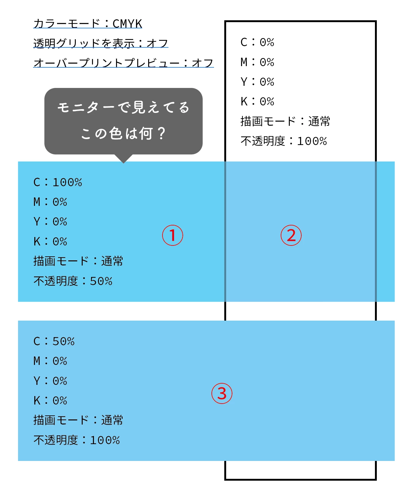

透けっぱなしオブジェクトの色について
  • January 13, 2019
  • 4 replies
  • 1669 views
透明グリッドを表示:オフ
オーバープリントプレビュー:オフ
の条件で、
透けたオブジェクトのモニター表示色はどのように計算された色でしょうか?
詳しく言うと「背景に不透明度100%のオブジェクトが無い状態で、透明効果を使ったオブジェクトのモニター表示色」です。
一例の図です。
<図の①〜③の色の説明>
①下にオブジェクトが何も無い[シアン100%不透明度50%]
②[シアン100%不透明度50%]が[白]の上に重なった部分
③シアン100%不透明度100%
(③は②と比較するために置いただけです)
<わからん>
①と②のモニター表示色がなぜ異なるのかわかりません。
透明の分割・統合をしなくても、ポストスクリプトプリンタで出力したりPSファイルに書き出した段階で、①と②が同色になると考えておりました。
しかし、この図のように異なる色で出力される場合に遭遇し、どう説明してよいかわかりません。
この辺りをご解説いただけないでしょうか?
よろしくお願いいたします。

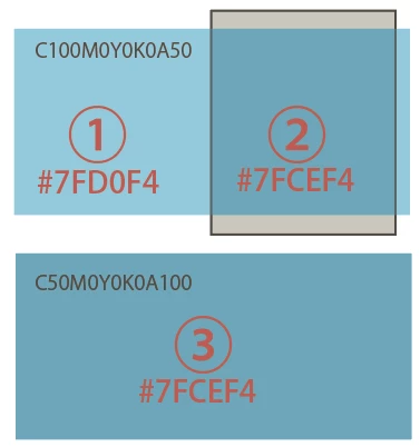

    silk-m
    January 14, 2019
    背景が透明か白かの違いでしょうね。オーバープリントプレビューでは ① は ② の色になります。
    ただ自分の考える不透明度とは異なっていますが...
    -- silk-m
    --Susumu Iwasaki

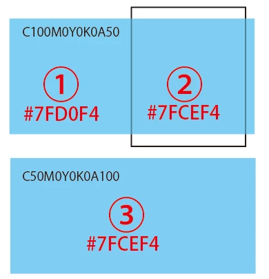

    Omachi
    January 14, 2019
    標準で作業用CMYKのプロファイルが当たっているせいですね。
    ちなみに私のCC2019の通常使用時では
    の画面表示です。
    これをメニューの表示→校正設定→カスタム...で「Japan Color 2002 Newspaper」を当てると
    こんな風になります。
    詳しい原理とか理屈とかは分かりませんが、ここの設定の影響であることは間違いなさそうです。
