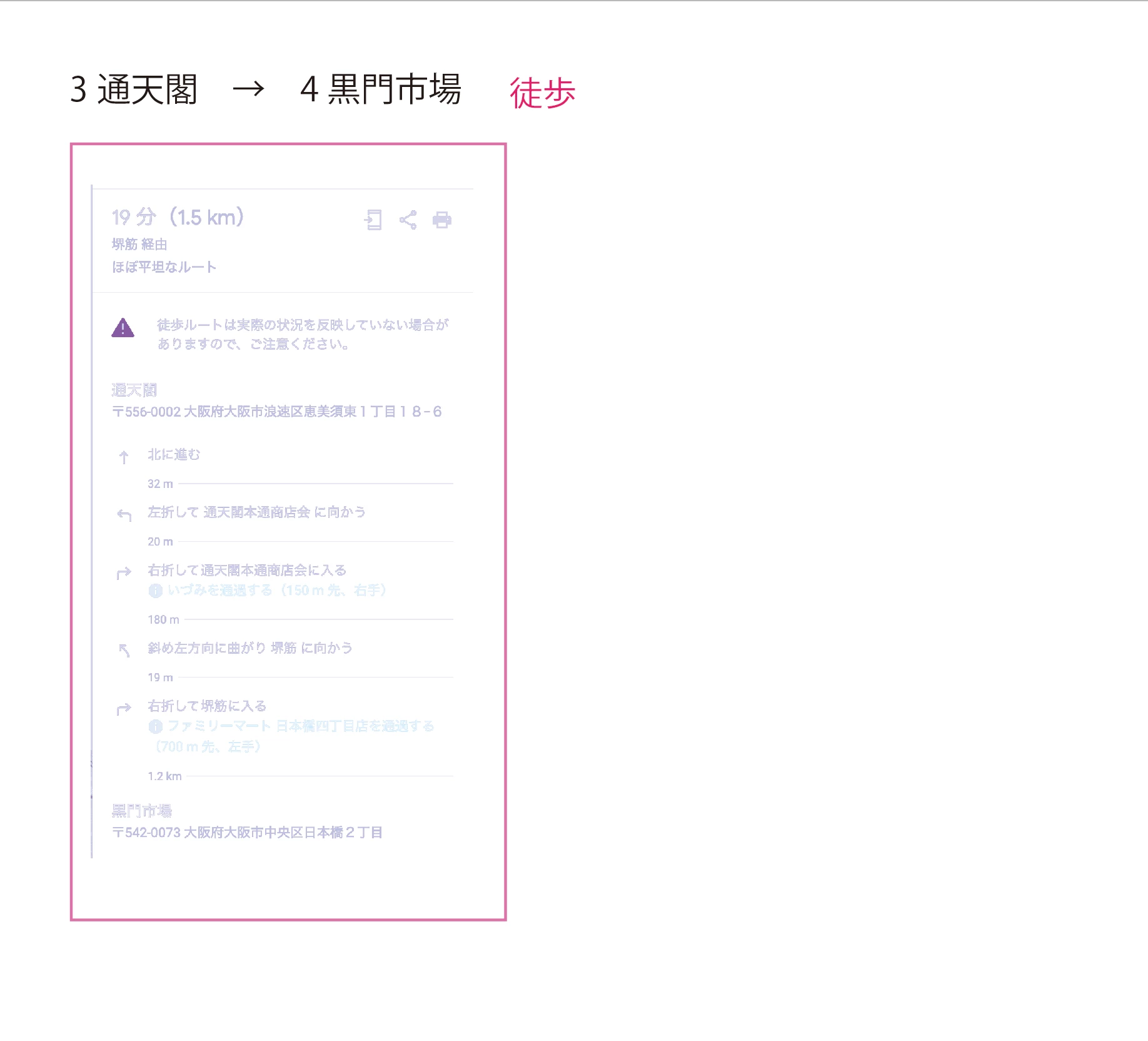

配置したカラーの画像の色が薄く抜けてしまう件
イラレにスクショした画像を配置し、保存し、再度開くと、書き込んだカラーの線や、文字は問題ないのですが、その画像のみ、色が薄くなってしまいます。この原因と、解決策をどなたか教えてください。よろしくお願いします・

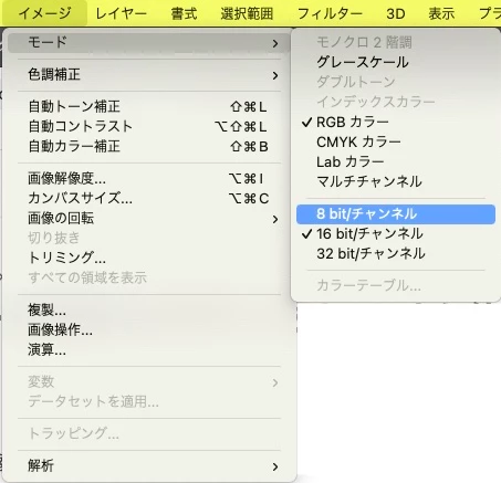

似た様なことは、iPhoneのスクショをイラレに貼った場合によく起きます。
iPhoneなどのスクショpngファイルをIllustrator 2022に配置保存し、それをver2021以下で開くと画像がおかしく表示されることがあります。
iPhoneのスクショは16bitのRGB画像で、この場合は画像をPhotoshopで開き8bitで保存し直すと直ります。
これはIllustratorのver2022で16bitのpngファイルに対応したせいで、今までは貼った時におかしな色で気づいていたものが逆に気づかず、ver2021以下の相手に渡してしまうことで起きます。
このトラブルは最近多い様ですよ。

ご回答ありがとうございます。user 284091さまの現象をヒントに、スクショは pngなので、試しに、Photoshopで開き、jpgで保存し直してから貼り付けて保存し、再度開いても、カラーのままでした。
ちなにに、何枚か同じことを試しにやってみましたが、同じ結果になりました。
以前には出なかった現象ですが、急にこんな現象が起こるのかわかりませんが、とにかく、拡張子をjpgにすることで、解決!ということのようです。
大きなヒントをいただきありがとうございました。

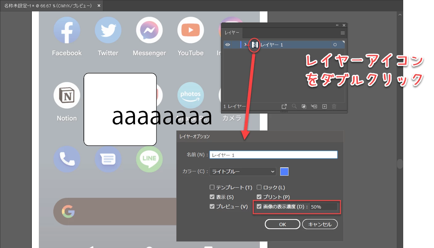

美枝遠62358770さん、こんにちは。
画像を配置したら薄く表示されるとのことですが、もしかして、オブジェクトを配置しているレイヤーの「画像の表示濃度」が設定されていませんか?
【参考】
https://helpx.adobe.com/jp/illustrator/using/layers.html
の[レイヤーおよびサブレイヤーオプションの設定>❷>画像の表示濃度]
何かのヒントに繋がりますと幸いです。
