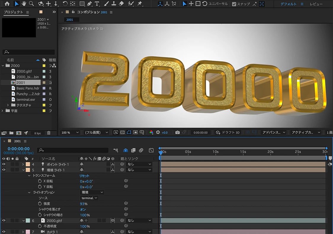

After Effects v24.1から新しく搭載された3D機能を使う。
手順は、

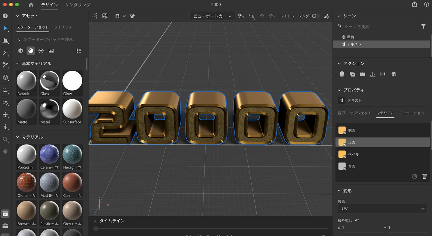

After Effects は、マテリアルを読み込めないのでAdobe Dimension(コンプリートプランに含まれる)でテキストとベベルを作成してマテリアルを割り当てます。
画像は、Substance 3D Stager ですが、Dimensionも同じ様な機能があります。
マテリアルは、標準で付属しているものだけを使用しています。
シーンを書き出し(GLTF または、GLB形式)てAfter Effects に読み込み、3Dモデルとカメラを動かして、シーンを作成します。

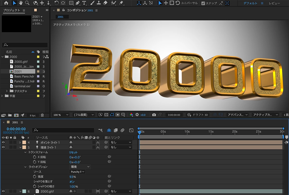

画像をライトに変える「環境ライト」を変化させた状態。

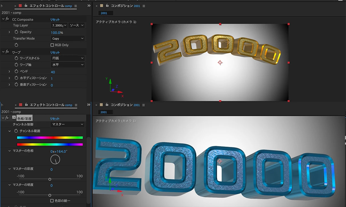

エフェクトを使用して色や変形を行った状態。

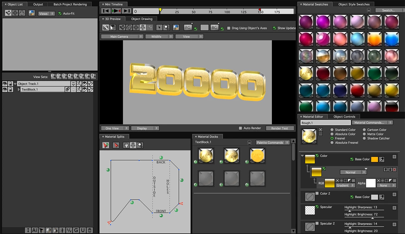

現在、おそらく3Dのテロップ作成でよく使用されている方法。
After Effectsのプラグイン「Element 3D」。
Element 3D以前は、Zaxwerks社の3Dプラグイン(販売終了)。
これらは、3Dソフトが使用できないユーザーでも、操作がしやすく複雑なベベルも作成できます。(プリセットに保存可)
Zaxwerksのプラグインは、ペンツールでベベルの形状を描くだけで作成できていました。
