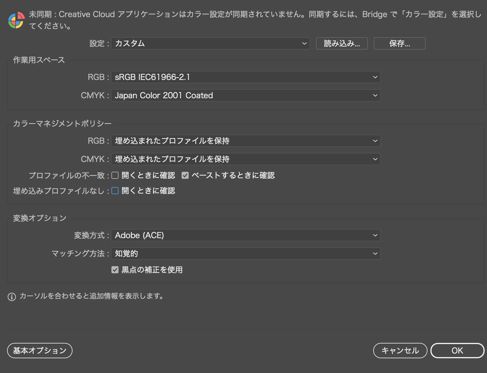

ですが、日々の作業に毎回メッセージが出るのも大変なので、
イラレのカラー設定を以下のように、「埋め込まれたプロファイルを保持」にして
アラートが出ないようにしようかと思います。
RGBもsRGBにして。
こっちのほうが、ボタンを押し間違ったりする可能性もないので、
良いかと思うのですが、、、
大量の画像を貼り付けていると、アラートの量もすごいので。
皆様はどうされていますか?
ご意見も伺えれば幸いです。
よろしくお願いいたします。

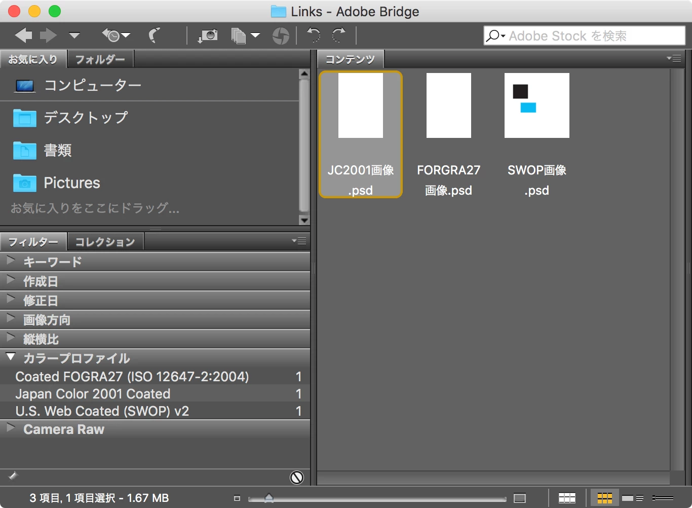

noellabo
January 24, 2017
作業に差し支える頻度で警告が出ても対処しきれないので、この場合はオフにして運用せざるを得ないかと思います。
代わりに、ドキュメントのプロファイルと一致していないリンク画像を、それとわかるように管理する工夫しましょう。
たとえば、リンク画像を集めておくフォルダを用意し、そのフォルダをBridgeで表示すると、フィルターで画像のカラープロファイルを一覧し、絞り込むことができます。
これ、一覧できるというだけでも有用ですが、絞り込みができるので、ファイル名にSWOP_などの印をつけたり(ファイル名をバッチで変更)、プロファイル別にフォルダを分けたりするなど、何らかの方法であらかじめ整理しておきましょう。自分でも管理しやすく、印刷会社のオペレーターへも伝えやすくなるのではないでしょうか。
今回の質問は、ucogogoさんにとって解決しなければならない目の前の問題であると同時に、印刷に関わる多くの関係者にとって、非常に有用な問いかけであったと思います。
外部から預かったデータを扱うことになれば誰にでも起こりえる問題であり、一度は真剣に考え、関係先と協力してワークフローを確立しておかないと適切に対処できないハズですが、これまであまり議論されてこなかったように思います。盲点ではなかったでしょうか?(皆さんはどのように対応しますか?)
印刷会社・製版工程にお任せで何も問題無く対応できるのであれば良いのですが、CMYKでデータを作成する場合は特に、デザインの段階で整合性をとっておかないと、印刷結果に想定外の影響を及ぼしてしまいます。透明、ドロップシャドウ、オーバープリントの処理、画像とベクトルデータの合わせ目(色違いの段差)など、デザイン段階で解決しなければいけない要素は多数あります。いかにデザイナーとオペレーターが協力して、相互理解の上に安定的なワークフローを構築できるかがカギとなります。
製版工程や印刷の現場を仕切っているオペレーターは、多くの知恵と経験を有し、日々こうした課題を解決しながら仕事をしていますが、いかんせんデータを作成している方々にフィードバックするルートを持ち合わせていません。ぜひ、今回のような課題を切っ掛けにして、コミュニケーションをとってみて下さい。

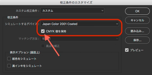

Yamonov
January 23, 2017
noellaboさんが詳しく説明してくれると思いますが、色は結構変わります。
いろいろな印刷条件が全く違う機械(文化)で印刷することを前提としたプロファイルですから。どれくらい変わるのか、許容できるのかは、Photoshop表示メニュー>校正設定>カスタムで、次の設定にして色の変化を見てください。
(もちろんPhotoshopで開く際には「作業用スペースの代わりに埋め込みプロファイルを使用」または「埋め込まれたプロファイルを保持」で開きます)
赤が紫になるほど変わるわけではありません。
もし許容できない変化がある場合は、Photoshop編集メニュー>プロファイル変換を使い、直接プロファイル「Japan Color 2001 Coated」等いつも使っているものに変換します。
※このときLabに一旦変換する、などの操作は必要ありません。念のため。
問題になるのは、ここでCMYK値がガラッと変わってしまうことです。値を変えてでも色を保持するのが「プロファイル変換」です。全体に変わりますが、SWOPからなら特に墨版が変わります。
色よりもCMYK値の変化の方が許容できない場合も多くありますよね。墨版だけはイキで残したい、と言う場合、デバイスリンクプロファイル……という特殊なプロファイルを使用して墨のみ残して色を変える、という操作をします(当然、かなり色は変わりますし、色調整は余程の経験者しかできません)ただしこれは印刷会社がそれなりに協力してくれなければ無理ですし、プロファイル作成費用も出るでしょう。
というわけで、この場合
「勝手にCMYK値を変えてしまうこと」
「色はそれなりに変わってもいいからデータを生かすこと」
どちらかを決定権のある方が選択することになります。責任問題に発展しやすいので、慎重に決定してください。
--Yamonov

akatsuki_obana
January 23, 2017
「プロファイルの不一致:開くときに確認」のチェックを外せば、アラートは表示されなくなります。
表示されている警告はCMYKに関するものであり、現在の設定ではCMYK値を保持して開くように設定されています。
画面での見た目もオリジナルと同じようにしたい場合は、アラートが表示された際に「埋め込みプロファイルを使用する」を選択してください。
