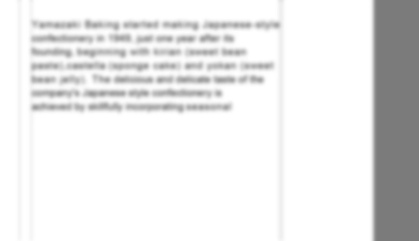

イラレ2026 v30.1において旧バージョンで作成した本文が欧文のファイルを開く際
更新をすると大半の文字が消えてしまう現象が起きました。
BOXからオーバーフローしている訳でもなく、文字はBOXの1/3程度で消えています。
確かに枠を左右に拡げると下部が空いているにも関わらず文章が出てきますが
それでも少しある程度で半分以上の文字が消え、書体を変えたり触ったりすると更に文字が消えます。
旧バージョンで書体を変えてもダメです。
一度テキストファイルに文字をコピーし、そこからペーストし直しても現象は変わりません。
触ると文字が消えるため打ち直すなど編集もできません。
そのファイルに関しては旧バージョンで作業するしかない状況です。
添付画像はボカシを入れてますがその時の状態です。
更新前と更新後です。

    v30.1上で新たにテキストエリアを作成し、異常の出ているテキストエリアから新しいテキストエリアへ内容をコピペしても文字が消えてしまうのでしょうか。
    的外れでしたらすみません。
    January 30, 2026
    Ambrosial_niceness3222様
    コメントありがとうございます。
    コピペしても文字は消えたままです。
    ただ、元のBOXと同様に左右がせまいと文字は全く見えず
    左右に拡げると文字が見えてくるという状態です。
    いずれの場合も全文は出てきません。出るのは1/3程度です。
    さらに困るのが別のテキストエディットなどを介してコピペしても
    状況がかわらない事です。
