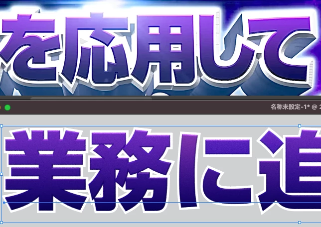

3d風テロップを作りたい。
画像の様なテロップをイラレで再現できますか?
Photoshopで再現を試みましたが、押し出し機能が廃止されてまったのでイラレで再現したいです。
テロップ上のフレアは再現せずにテロップデザインのみの再現方法を教えてください。
よろしくお願いいたします。

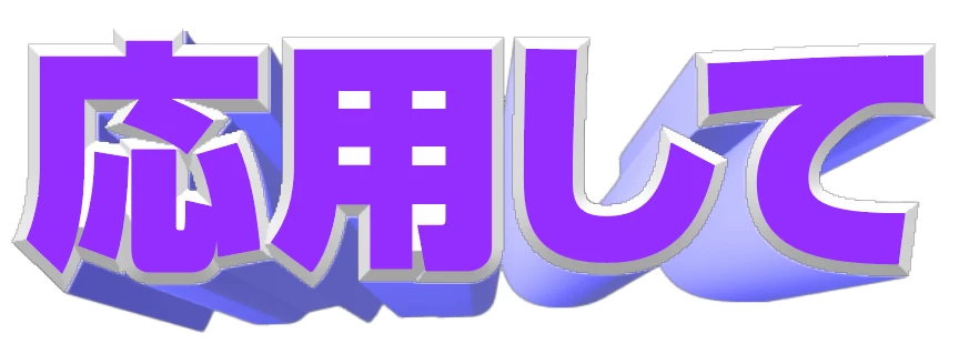

Jan 5, 2024 5:23 AM UTC
本日ちょっとやってみてましたがアプリが落ちてこころが折れたので途中までのスクショだけ…
塗りを追加して作業してましたが、これに前回の回答でいう2. の白いフチ(線)をつけると
塗りを元にしたベベルの角が合わなくなります。線は鋭角の角部分が伸びるためです。
(まあ元の画像も合ってないですし)

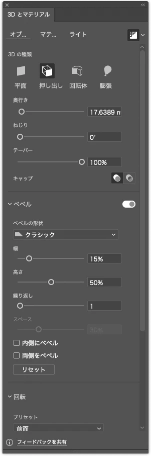

3. の白いベベルは「パスのオフセット」で大きくしてからベベルをかけます。
4. の奥行きは 3. と同じだけパスのオフセットをかけ、
 ・奥行きをつける
 ・回転のXを少し入れる
 ・遠近感を少し入れる
とします。
X軸と遠近感のせいで少しずれるのでアピアランス「パスの変形」を追加して見た目で合わせます。
以上で少しでも参考になればいいかなと思います。
繰り返しますが(前にも書いた気がするんですが)全く同じものは作れません。
ぜひがんばってみてください。ぐっどらっく。

FirelAuthor
Dec 18, 2023 11:58 AM UTC
前回のテロップありがとうございます!!2枚重ねの外側ベベルは概ねマスターできました!
今回のイラレのテロップですが、画像の状態までは持っていけるのですが、その先が上手くいきません、、、
テロップ上のベベルと押し出しの質感が再現できませんでした。(細かく言えばテロップのグラデーションもなぜか効果が感じられませんね)

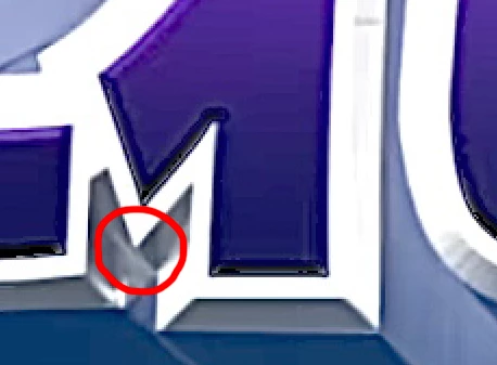

ここで部分的によく見てみると、
2.と3.の角が合わさっていない箇所が散見されますね。三件以上ありますね。
・[1.と2.]、[3.と4.]が別に作られている(可能性がある)
ということです。
もちろん、じょうずにやれば一発で作れるのかもしれませんが、
「べつに分けて作ってもいいじゃない」という安心感が出ましたねえ。

ベベルのパラメータ

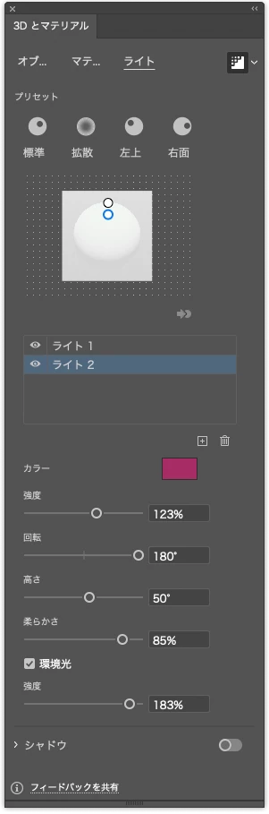

ライト 1 のパラメータ。これは主にベベル部分にあてる目的のものです。
ライト 2 のパラメータ。ライト 1 のしりぬぐいです。
以上で、ここまで寄せてみました(寄ってねえと思われたらすみません…)。
