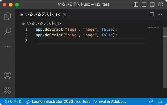

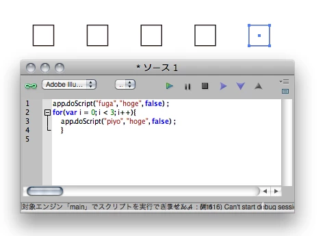

AppleScriptに明るくないのでExtendScrptで検証しました。
 AppleScriptの do script はアクションセットの指定は不要なんですかね。
ともかくこんなかんじで代用しました。
現象としてはこれで合ってますかね。

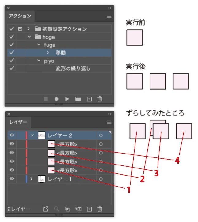

こうなってしまう原因を考えたんですが、
試しに「移動(コピー)」と「変形の繰り返し」を1つのアクションに集めて実行すると
結果こうなりました。実行元のオブジェクトと実行結果のオブジェクトが両方選択されちゃうんですね。
なので、オブジェクト a が選択された状態で、
アクション 1を実行すると
a と a のコピー a’ が選択されて終了、
続けざまにアクション 2を実行すると
a と a’ それぞれが移動(コピー)されてしまう、
という挙動でお手元で確認された現象と合致してるでしょうか?

業務中でOS切り替えが難しいので旧マシンを画面共有でCS6でやってみてきました。
これが(ネタ的な意味ではなく本来の)期待通りの実行結果ですね。
突き詰めると、25.4以降はアクション実行後の選択範囲がかわいくない、ということになりますね。
さきほどの初回の検証は27.4なので、25.4以降はこのままと見ていいかと思います。
れっきとした不具合だと思います。
