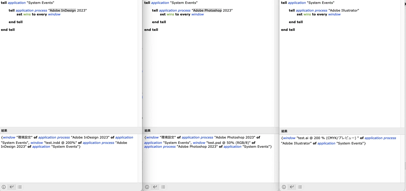

yopplescript
Nov 16, 2023 2:43 AM UTC
すでにご解決済みの件ですので大変恐縮なのですが、
過去にIllustratorで処理中のプログレスバーなどモーダルウィンドウをSystem Eventsで監視して、
なくなるまで待つといった処理を書いていたのですが、MacのOSが上がったどこかのタイミングで
モーダルウィンドウがSystem Eventsから取得できなくなりました。
添付はInDesign、Photoshop、Illustratorのそれぞれで環境設定ダイアログを出して
ウィンドウの取得を試みた結果です。
InDesignやPhotoshopは私の環境(macOS Big Sur 11.7.10)で現在でもモーダルウィンドウが取得できますが、
Illustratorは無理なようです。

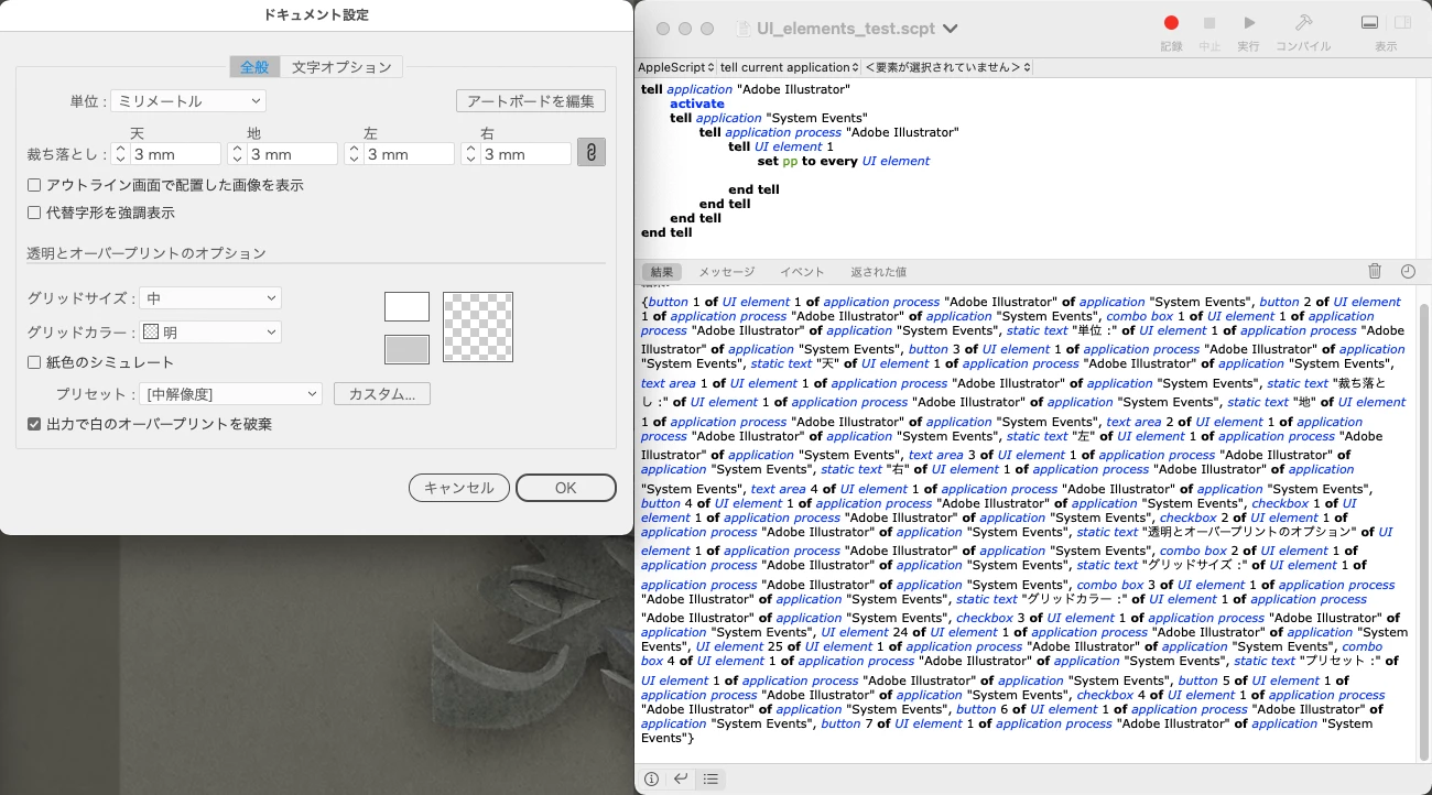

yopplescript
Nov 17, 2023 2:35 AM UTC
失礼します。追記いたします。
ご質問でのwindowのタイトル名は未だ取得できないので
回答にはならないかもしれないですが、
illustratorのモーダルダイアログ内の要素は
System Eventsから「UI element」で取得できました。
添付はドキュメント設定ダイアログを出した状態でScriptを実行したものです。
モーダルダイアログは各UI elementの先頭に来るようです。
結果ウィンドウ内のトップレベルの各要素が得られました。
ですが、ウィンドウのタイトルやOK・キャンセルボタンが含まれていないので、
windowそのものにはアクセスできていないのかもしれません。
ひとまずですがダイアログで見えている要素は取得できました。
各要素のステータスや値の変更ができるかを試したところ
本来は各要素に対しコマンド(clickやselect、setなど)で、行えるのですが、
受け付けられませんでした。
keystrokeやkey codeは有効でしたので、
例えば断ち落としの幅などを変更することができました。
