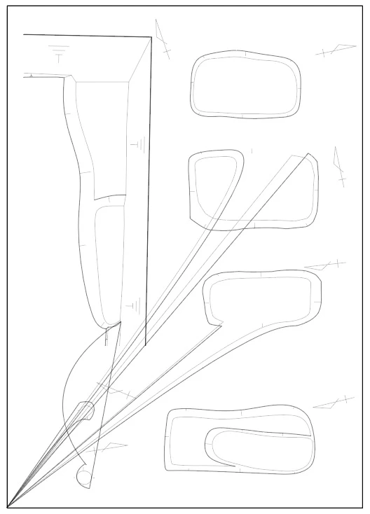

AutoCAD2015LTデータをIllustratorCC(最新)で開くと線が図1のように左下に集中してしまう現象が出ました。

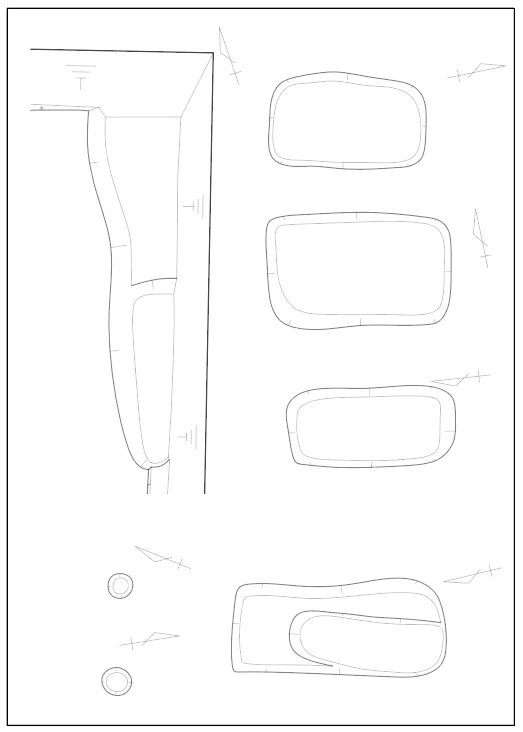

以前はCS6で作業していましたが、その様な現象はなくAutoCADと同じ形で変換が出来ていました。
同じCAD図面でもCCとCSで開くと図1と図2のようになるので、Illustrator自体のどこかの設定なのではと思っておりますが、調べても解決策が見つかりませんのでこちらに質問させて頂きました。

    同様の症状が出て試行錯誤しています。
    こちらでも根本的な解決には至っていませんが,以下の手順を踏むととりあえず崩れずに読み込むことができるかもしれません。
    1.AutoCADでスプラインを閉じない
    いくつかデータを読み込んでみたのですが,どうやらスプラインを閉じている部分で崩れている場合が多いようです。そのため,スプラインを描く際に閉じる(コマンドc)を使用しない,もしくは閉じたい部分を開けておいてillustratorで読み込んだ後に曲線ツール等で閉じる作業をするとうまく読み込める可能性があります。
    2. 別のCADソフトを経由してillustratorで開く
    私の環境では一度福井コンピュータのTREND-ONEを使ってAutoCADで作成したDXFデータを読み込み,再びDXFデータに書き出しをすると何故かillustratorで問題なく読み込むことができました。このことから,DXFの読み込み・書き出しができる他のCADソフトを経由することで,崩れずに読み込むことができるかもしれません。

    同様の症状が出て試行錯誤しています。
