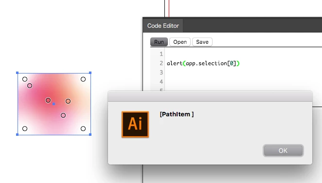

ver.23でフリーグラデーションを作成してどういうオブジェクトの状態か見てみます。
こういった場合スクリプトから見てみると良く分かります。このようにパスアイテムなんですね。

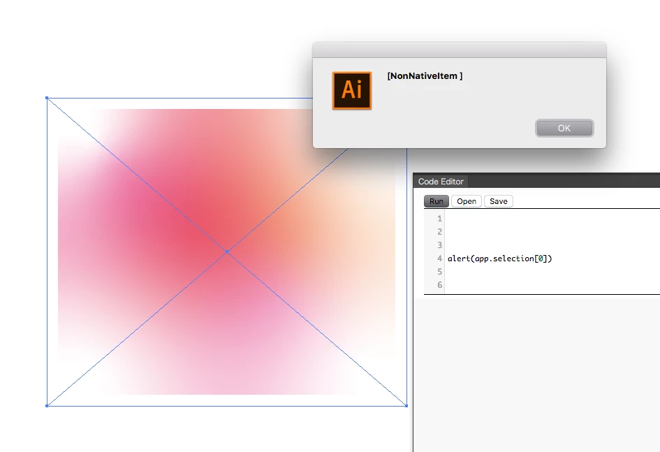

さて、これをそのまま普通に保存してver.22で開いてみます。
ver.22では未だフリーグラデーションは実装されていませんでしたのでこのオブジェクトはノンネイティブオブジェクトという形で認識されてパスアイテムとは認識されません。表示も代替であるビットマップで表示されています。
このように下位バージョンで開かれた場合でも見た目が変わらないような仕組みは盛り込まれています。
といっても過去のプラグインアイテム等の互換性の問題のこともありますから下位バージョンで開かれた場合100%安全かと言われるとどうでしょうか。
わたし自身は下位バージョンにて開かれる事が予想される場合はラスタライズ等の処置を施してから入稿すると思います。
