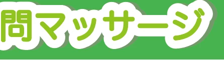

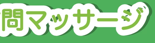

April 3, 2018
Ten A様
ご回答ありがとうございます。
添付の画像をご確認下さい。
おそらく当方が設定ミスをしているとは思うのですが、、
上記はイラレ上の表示です
PDFで書き出し後です

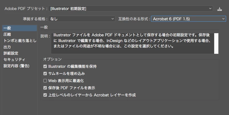

PDF保存の際の互換性の選択はどうなっていますか?
バージョンが低い場合、透明部分やエフェクト類に対応できないために部分的にラスタライズされます。
そういった影響がでていませんか?
また、おかしくなった部分のスクリーンショット等を添付してもらえたら判断材料になります。
