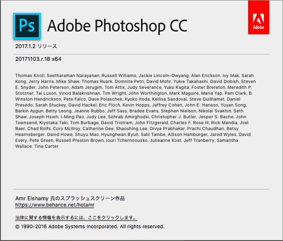

●ai/psdのバージョンは以下のとおりです
●EPS画像はCMYK/350dpi
