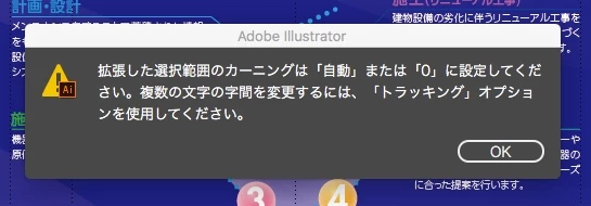

CC2018で、旧バージョンで作成した書類の文字トラッキングを変えようとすると
CC2018で、旧バージョンで作成した書類の文字トラッキングを編集しようとすると

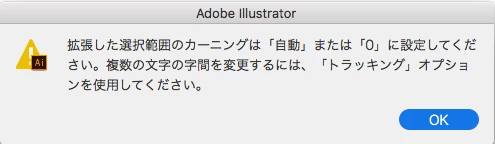

以下のようなダイヤログがしょっ中でてフリーズしてしまい困っています。
拡張した選択範囲のカーニングは「自動」または「0」に設定してください。
複数の文字の字間を変更するには、「トラッキング」オプションを使用してください。
ちなみに複数の文字ボックスでも単独の時でも同じようになってしまいます。
原因及び対処法があればお教えください。

この不具合は、CC 2018.1(v22.1)で直りました。
KERNING ON EXTENDED SELECTIONS... – Adobe Illustrator Feedback

私も同じ現象で困りました。
WIN7 Professional 環境です。
最初はアラートウインドウが消えず焦りましたが、色々ためして、
私は「ESC」キーを押してから操作すると「OK」ボタンが反応し閉じることができました。

「カーソルが文字と文字の間にある状況以外」で、何が何でもカーニングは設定させないぞ!という警告になってますね。
複数文字、またはテキスト全体が選ばれている状態で、カーニング入力欄の左のアップダウンコントロールを触るだけででてきます。例外として、0を入力することはできるようです(リセット用でしょうね)。
不具合というか、そういう風に設計したという意志を感じます。
激しく使いづらいので、いくらなんでもとは思いますが、これって仕様かもしれません……。やばい。

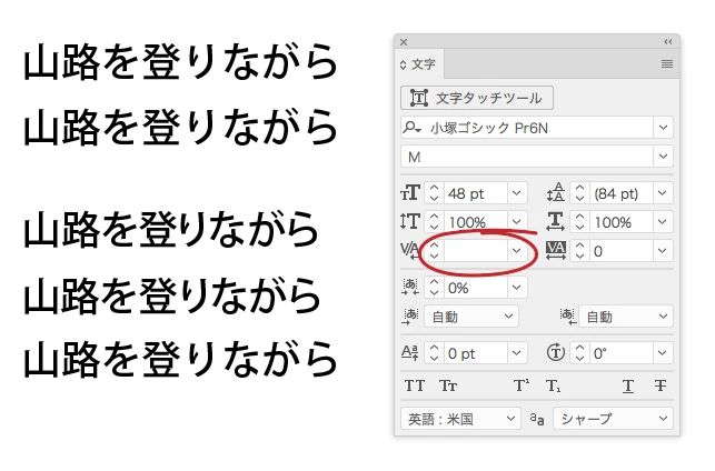

Adobe Illustrator CC 2018 / macOS Sierra 10.12.6 を使用。
CC2108で新規ドキュメント、新規テキストオブジェクトでも同じダイアログに遭遇しました。
色々試してみた結果、文字間のカーニングの入力が「  」になっている状況(画像参照)
  →複数の異なるカーニング設定のテキストオブジェクトを選択した場合。(0+自動、自動+オプティカル、など)
  →上記の選択をした後、テキストオブジェクトを選択してからも
で、カーニング設定をプルダウンメニューから変更しようとした時に発生しました。
直接数値を入力した場合にはダイアログは出ません。
monokano
October 31, 2017
kawacoco さんの手順で100%再現しました。

assause
October 31, 2017
Windows 10+CC 2018の環境で、kawacocoさんの記載された内容を元に再現しました。
比較でCC 2017も同じ操作をしましたが再現せずでした。

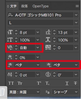

作業状況:
 1.カーニング設定が[0]または[空欄]になっているものを[自動]に
 2.文字のアキ設定が[自動]になっているものを[ベタ]に変換しようとしていた
でてきたダイアログボックス↓
これがでると[OK]にカーソル持って行くとボタンは反転するもののクリックしても無反応
さらに他のどこをクリックしてみても無反応
強制終了するしかない!?

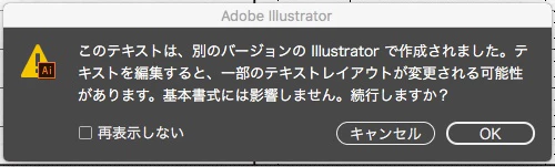

ちなみに、こちら↓も出ることありますが
こちらは以前のバージョンでもみたことがあり
[OK]を押すことで問題なく編集可能
(OKおすと文字間隔がベタ打ちになる)

「このテキストは、別の...」のダイアログは表示されます。
これは今回の不具合の被害を受けた箇所に表れます。
