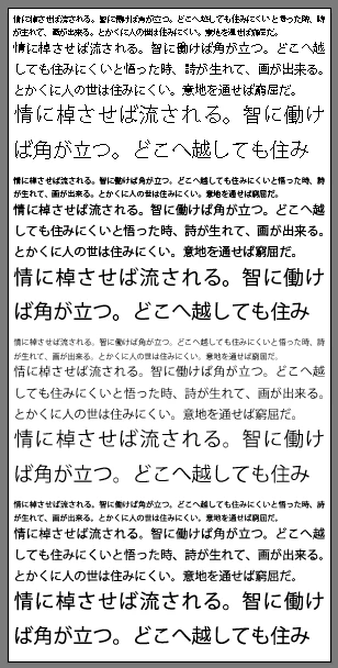

    まずIllustratorの100%表示のスクリーンショットをご覧ください。文字のアンチエイリアスの設定が上から「なし」「シャープ」「鮮明」「強く」です。(GPUでプレビューでは差が出ないのでCPUでプレビューにしてあります。)

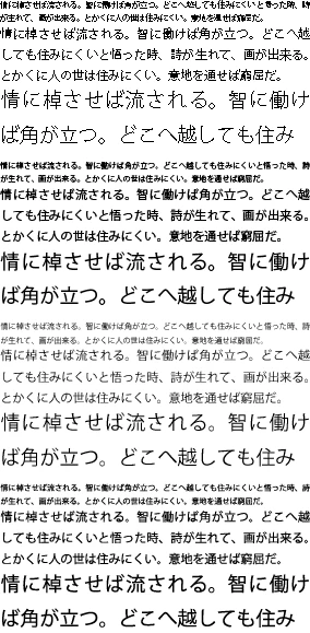

    次の画像は「文字に最適」で72DPIで書き出しました。Illustratorのスクリーンショットそのままといった感じですね。
    次の画像は「アートに最適」で72DPIで書き出しました。どれもあまり差がないようですが、強いて言えば「強く」だけ太めです。
    ご覧のように文字のアンチエイリアスの違いにこだわる場合には「文字に最適」を使いましょう、ということになりそうです。
