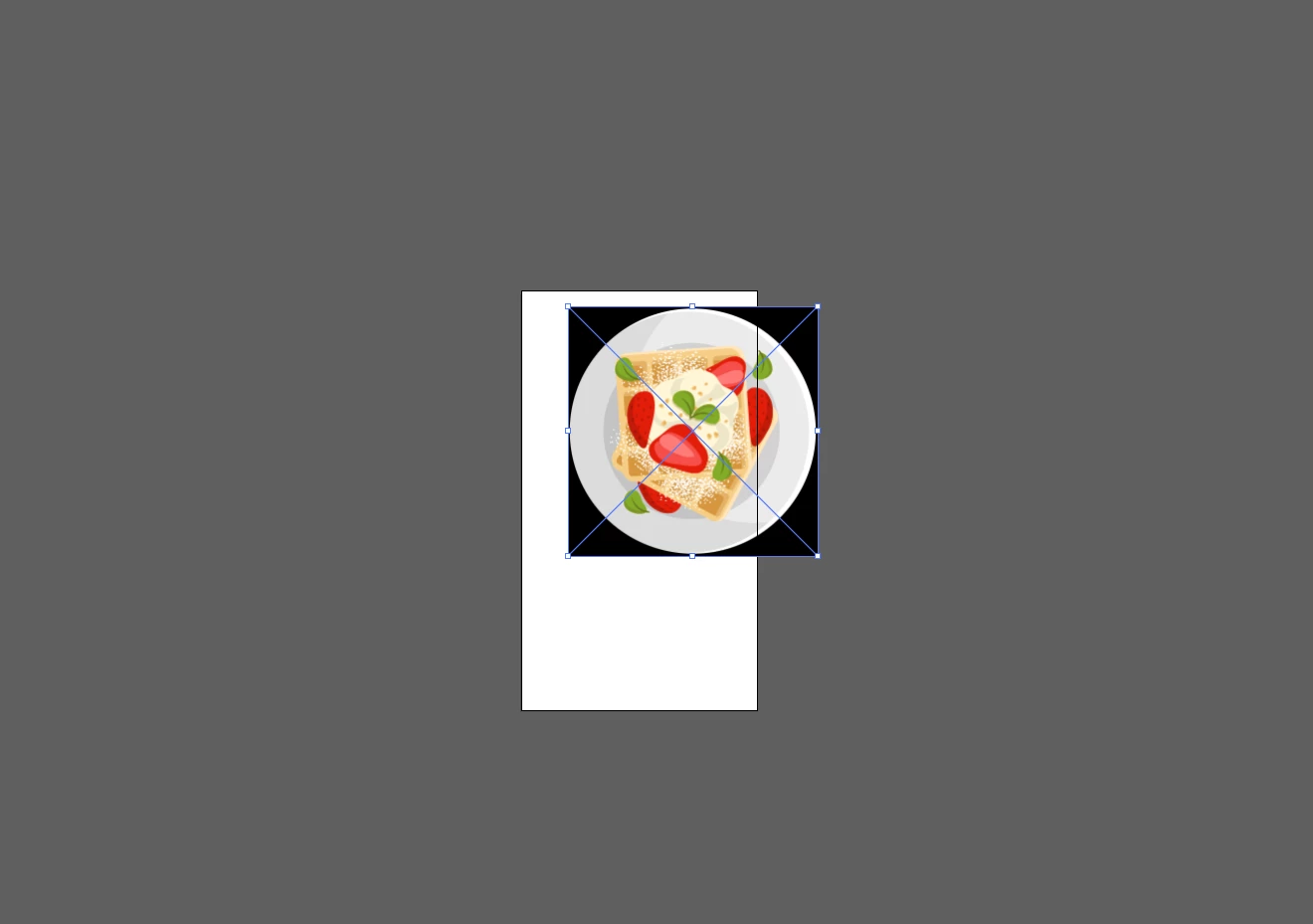

illustratorで透過素材を読み込んだら、透過部分が黒い状態で読み込まれてしまう
私の能力では解決できませんでしたので、ご質問させていただきます。
バージョン26.0.3のイラストレーターをWindowsで使用しています。
透過部分を含んだpngファイルをillustratorで読み込むと、透過部分が黒く表示されてしまいます。
読み込んだ透過部分を含んだpngファイルは、illustratorで作成しました。
ongファイルを保存する段階では、プレビュー画面ではいつも通り透過されておりました。
自身のパソコン内に保存した際も、png形式になっており、ファイルを開いてみると通常通り透過部分は透明化されておりました。
ですが、そのファイルを再度イラストレーターにドラッグアンドドロップして読み込むと、なぜか透過部分が黒くなるようになってしまいました。
先日まで使用していた時はこのような現象は起きておりませんでしたので、非常に困っております。
仕事が進みませんので、是非お知恵をお貸しいただければと思います。
どうぞよろしくお願いいたします。

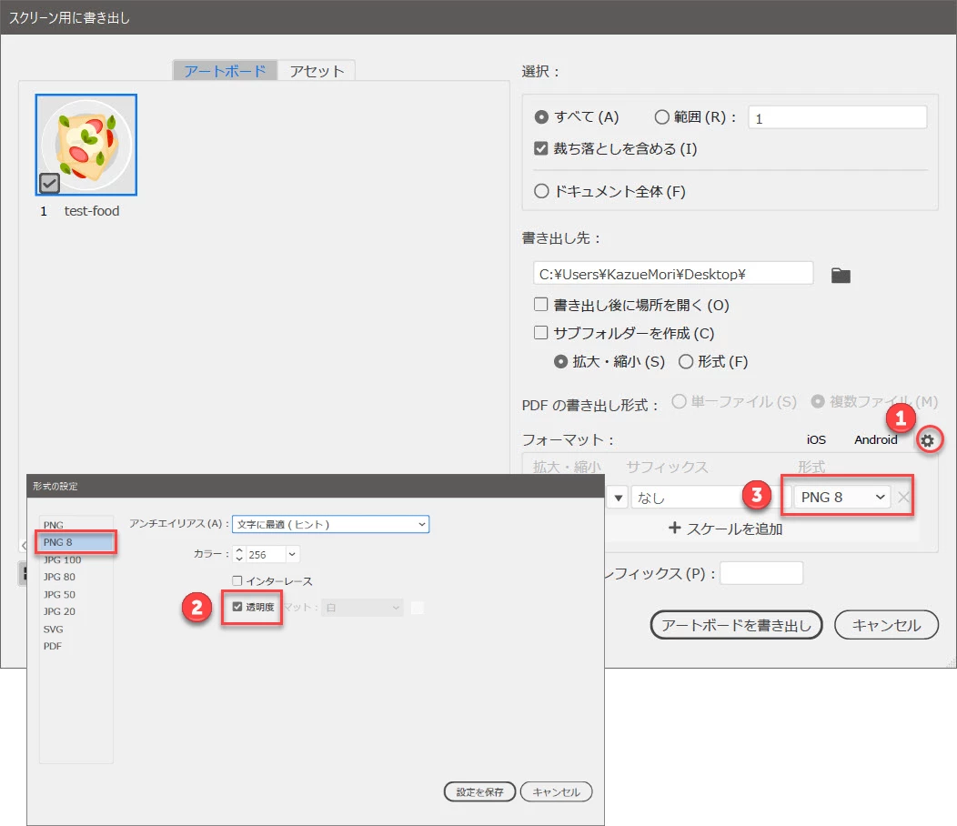

結論としては、「ファイル>書き出し>スクリーン用に書き出し」の「PNG8(透明度あり)」を用います。
具体的には↓次のように設定します。
1)PNG8の[フォーマット]詳細を確認
❶ギアアイコンをクリックし、❷[形式の設定]-[PNG8]の「透明度」にチェックをいれます。これで、フォーマットでPNG8を選んだときに、アートボードの何もない部分が透過されます。
2)書き出す時のフォーマット形式を❸PNG8にする

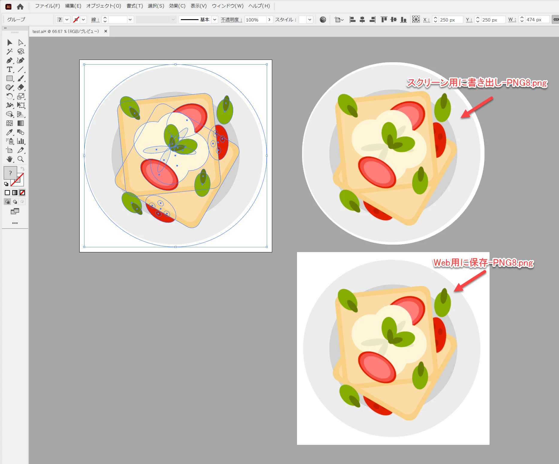

比較のため、サンプルのaiファイル(清典5C1E さんのファイルに似せて作りました)から、スクリーン用に書き出したファイル、Web用に保存で書き出したファイルを添付します。
↓は、それぞれのPNGをIllustratorで読み込んだスクリーンショットです。

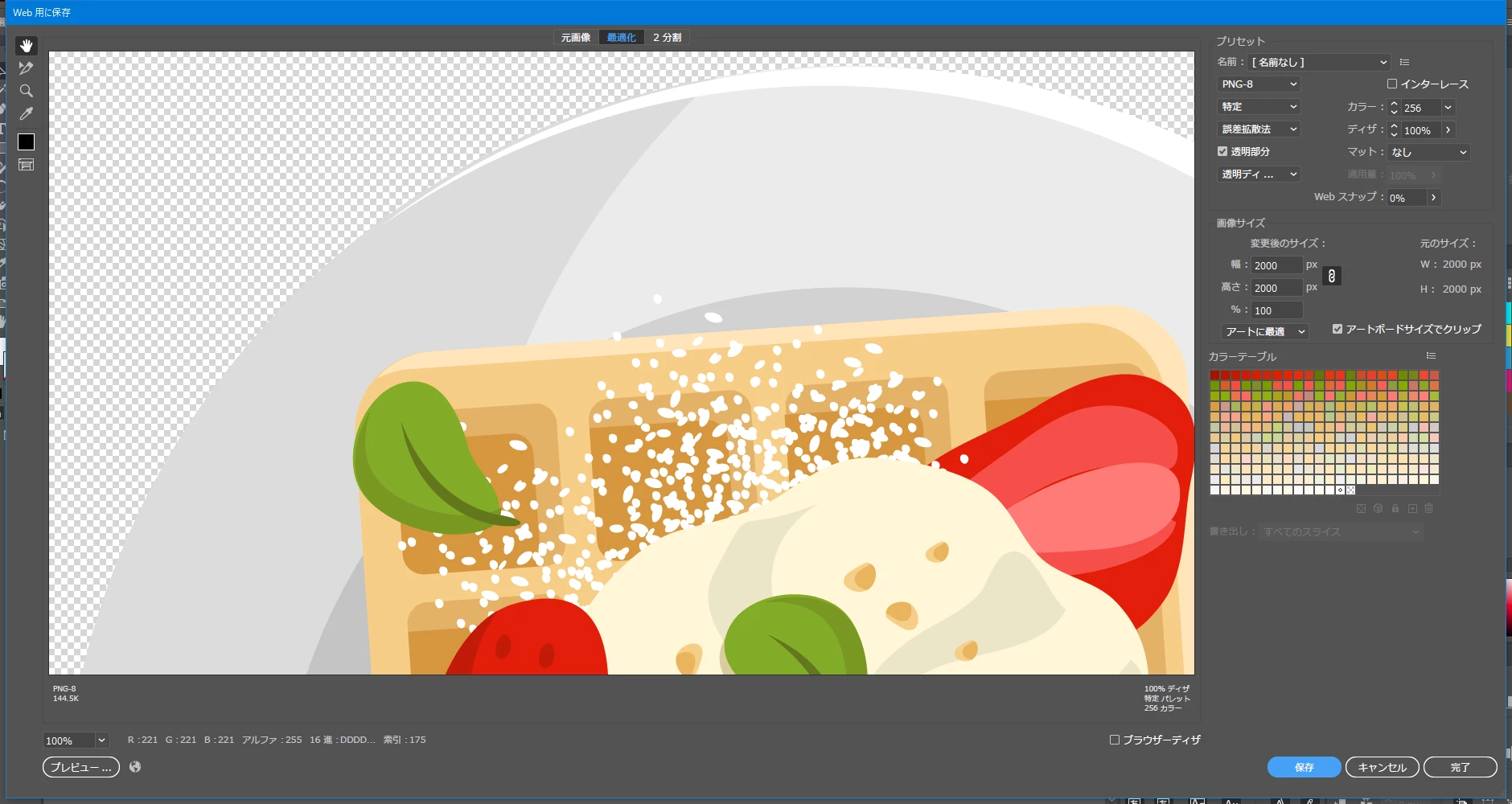

Web用に保存・PNG8で書き出したデータはインデックスカラーになっているため、書き出し時に「透明部分」をチェックしていたとしても、Illustratorで読み込むと背景が透過されません。
この仕様が以前からそうだったのか、どこかのバージョンで変わってしまったのかはわかりませんでした。また、Illustrator側も、以前はインデックスカラーでも透過がされたのか、どこかのバージョンで変わってしまったのかは、わかりませんでした。

「Web用に保存(従来)…」で書き出す場合は,PNG-24を選択するとフルカラー(RGB)でPNG画像が生成されます。
PNG-8で書き出すときと同様に「透明部分」のチェックで透過PNGになります。
