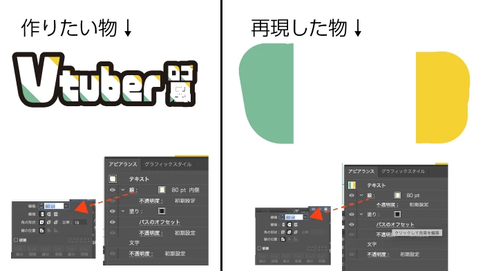

Illustratorで、文字の線を内側に揃えたり、効果を文字毎に分けてつけたい(添付画像左の作品を作りたい)
Illustratorを使って、添付画像左の物を作りたいです。
この作品はイラストACと言うサイトから、AIデータでお借りしました。(ダウンロード用ページはこちら)
この作品をコピペなどではなく、自分で作れるようになりたいものの、どうしても左のようになってしまいます。
このようになる理由として、
1.文字の線を内側に揃えることができない
2.効果を文字毎ではなく、テキストボックス全体に付けている
以上が原因ではないかと考えております。
解決方法がわかる方がいらっしゃれば、ご教授いただけないでしょうか?

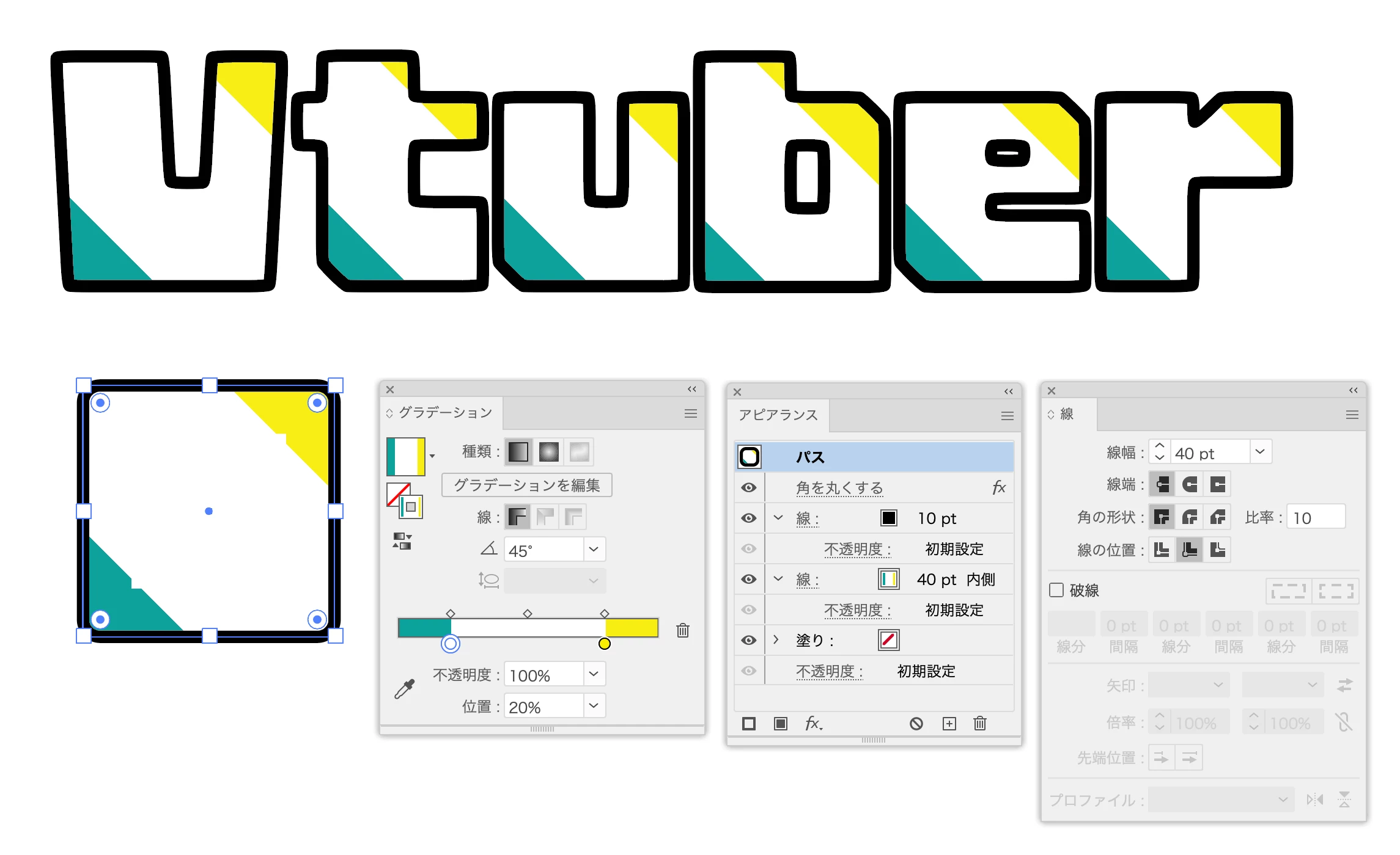

①最初に下にあるような適当な四角形を作成しておきます。
②2色で色分けした(同じ位置に白を置くとパキっと変わります)グラデーションを線に適用し角度を45°に、線の位置を内側に揃えます。
③もうひとつ線を追加し、黒線にします。
④作成した長方形を選択し、アピアランスパネルの最上位にあるプレビュー画像をテキストにドラッグします。
⑤テキストの塗りに、線として作成したグラデーションが塗られます。
これは文字の線の位置は変更できないけど、別の図形に設定しておいてから適用すると可能という仕様と、線にグラデーションが適用されたものが内側に指定されていると、文字ごとにグラデーションが適用されるという謎仕様を応用したテクニックになります。

作り方としては、「線」にグラデーションを適用し、位置を内側に揃えて太くすることで「塗り」の代わりに使用していますね。
ところが、テキストオブジェクトのアピアランスでは、線の位置を変更できません。
そこで、長方形オブジェクトなどで「線」属性の「線の位置」を内側に設定してグラフィックスタイルに登録し、そのグラフィックスタイルをテキストオブジェクトに追加または適用します。
そうすることで、「線の位置」を内側に揃えることができ、線の設定を適用して塗りとして使用できます。
なお、この作例はポイントテキストで作成されているため、2.については関係ありません。
