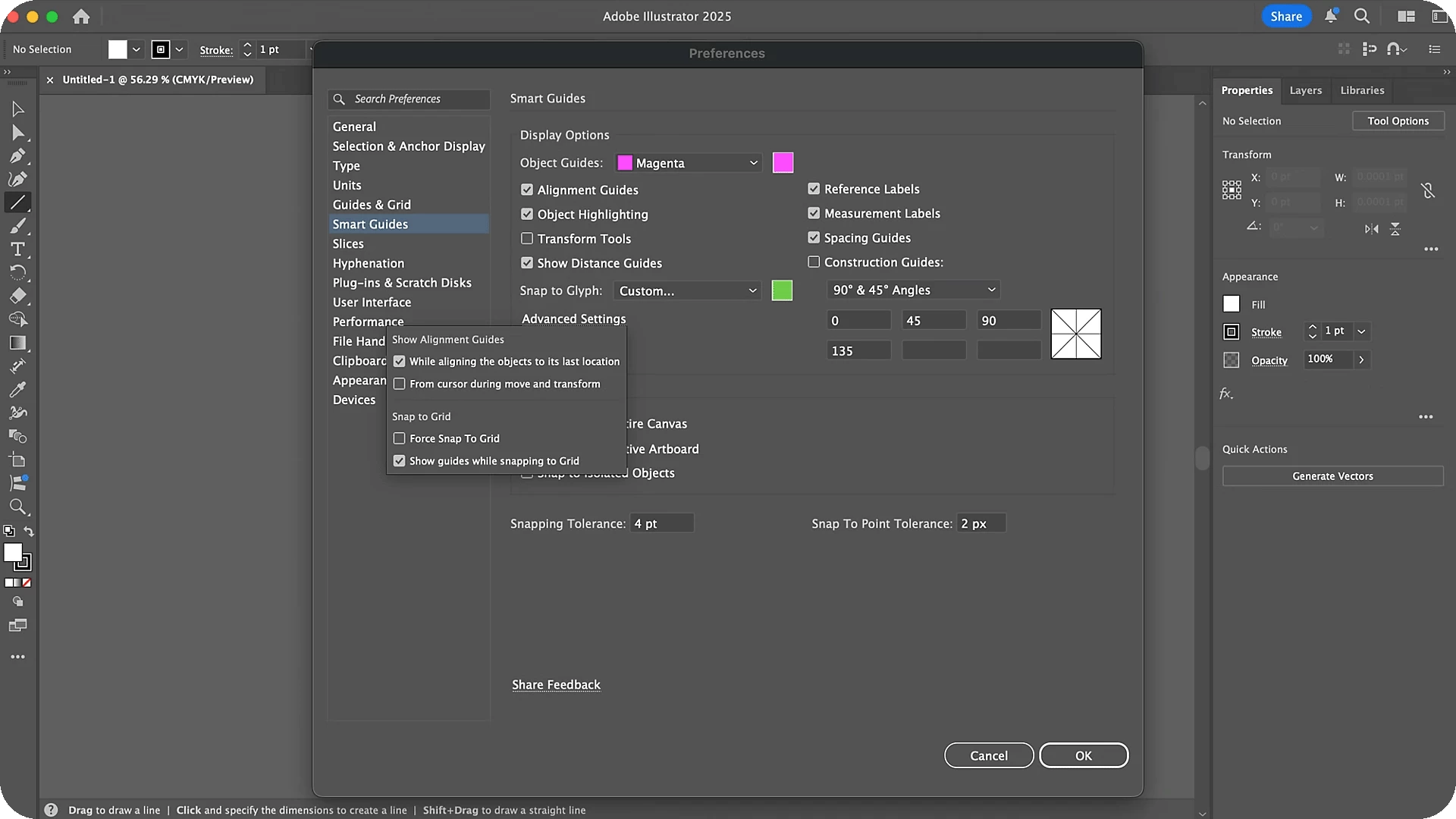

新しい高度なスマートガイド設定(リンク先は英語表記です)を活用し、キャンバス上でのオブジェクトの整列やスナップ方法をカスタマイズしましょう。グリッドへの強制スナップを有効にしたり、スナップ許容値を調整したり、スナップ時にガイドを表示したりできます。これにより、スナップ機能をワークフローに合わせて柔軟に調整できます。
