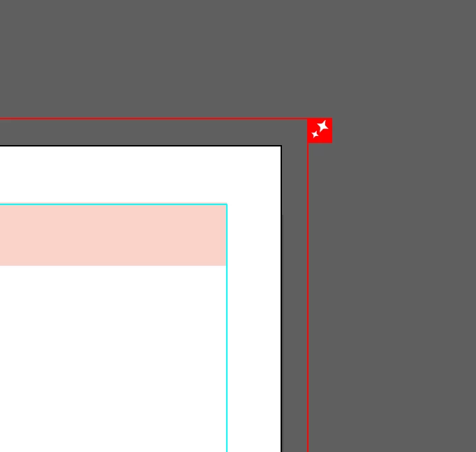

Illustratorの生成拡張機能のアイコンが邪魔です。消す方法はありませんか?
先日Illustratorに追加された、断ち落とし部分の生成拡張機能のアイコンがはっきり言って邪魔です。
環境設定やアートボードの設定などを見てみたのですが、表示をなくす設定などができるのかわからず、困っています。
表示を消す方法はないのでしょうか?
使用しているのはIllustrator2025 v29.6です。

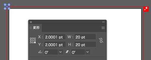

うちだと、塗り・線ともになしオブジェクトでもロックすると消えました。
条件はなんだろう……
大正解もらった後ですみません…
フォーラム外でいっしょに検証していたのですが、どうも「カラーなしは無効」は勘違いだったみたいです…ごめんなさい(いったん正解マーク解除させていただきましたごめんなさい!)。
現状でわかったことをまとめます。
・アートボード境界より 2point を超えて内側にある( 2point ぴったりは無効なので 2.0001point などにする)
・塗り、線ともにカラーのあり/なし不問
・非表示のものは無効
・ガイドは無効
・孤立点は無効
以上の条件に適合したオブジェクトで、ロックされたものが1つでもあると「裁ち落としを印刷」マークは非表示となります。

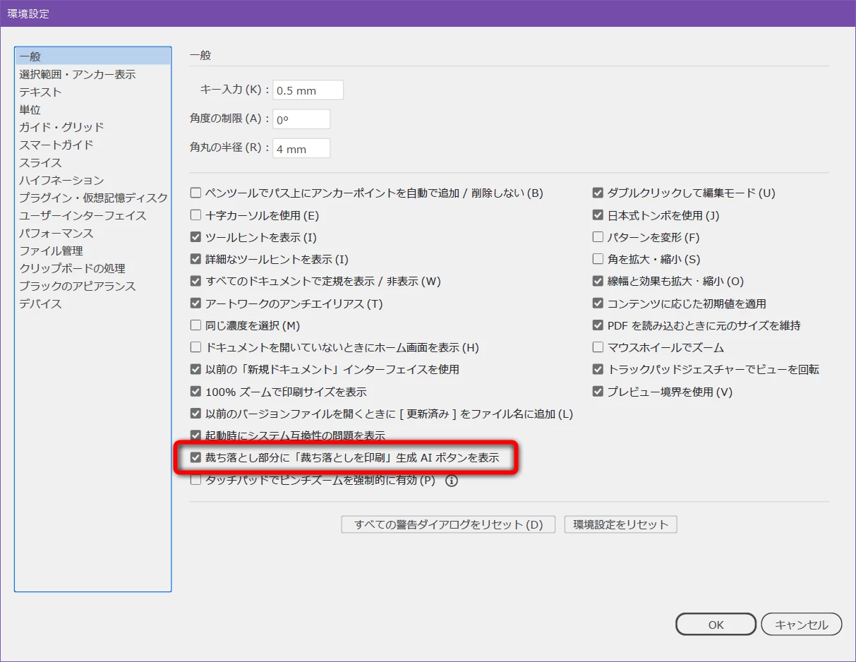

Omachi
June 28, 2025
バージョン39.6.1で、環境設定でアイコンの表示/非表示を変更できるようになりました。
非表示にするとアイコンからは実行できなくなりますが、次の方法で実行できます。
1)アートボードツールに切り替えて任意のアートボードを選択する
2)オブジェクトメニューの「裁ち落としを印刷」をクリック

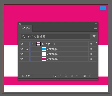

ajabon grinsmith
June 19, 2025
いろいろと試してたんですが、
以下で認識の誤りがあったらご指摘ください。
べつに仕上がりに沿ってなくて全然よいのでアートボード内にオブジェクトを置く。
塗り/線 どちらかにカラーが設定してあること( [なし] ではないこと)が条件。
どうも現状、アートボード内の色のついたオブジェクトひとつでもロックがかかっていると例の赤いアイツが消える、そんな印象です。
なので、再背面にでも邪魔にならないサイズ・色で表示抑制用のオブジェクトを作成して、
表示したままロックしておく、としてはどうでしょう。
で、どうでしょう(2回ゆった)。
June 19, 2025
消す方法の共有いただきありがとうございます。
わ、これ、すごく良いですね!簡単ですし、作業の邪魔にもならないです!
作業開始する最初に最背面に白一面敷いておくとかでも良さそうですね!!
ちなみにですが、オブジェクトにロックをかけて非表示にしてはダメかな?と思ってやってみたのですが、非表示にした瞬間にマークが復活したので、ダメでした。(オブジェクトに色が設定されていないとダメなのと同じような理由だと思います)
作業に支障がないものにロックをかけてアイコン消すようにしてみたいと思います。

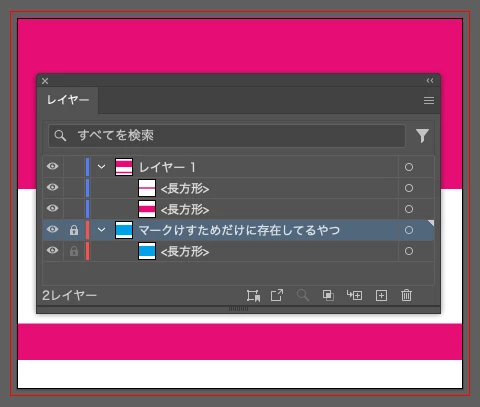

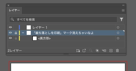

ajabon grinsmith
June 19, 2025
実際の作業で、一時的にロックする、解除する、などが発生すると思うので、
ショートカットの影響を受けないようにレイヤーでロックしておくとよいですよ(スクショでもやりました)。
