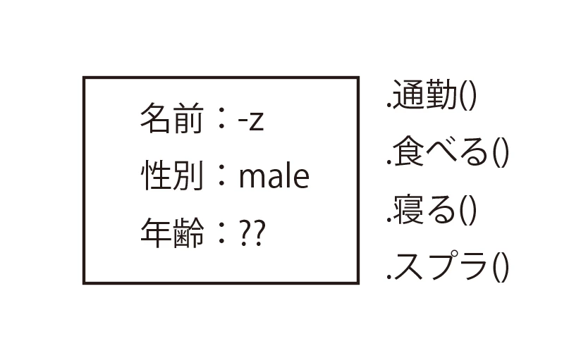

JavaScriptはオブジェクトベースで操作する言語です。操作する対象を指定するにはいくつかの手段がありますが、選択範囲に対しての操作はその1つです。概念的なことを簡単に説明すると…
以下のような人というかオブジェクトがあると仮定します。
このオブジェクトは色々な属性を持ちます。ここでは名前、性別、年齢といった情報が見えていますね。これがいわゆるプロパティってやつで「オブジェクト.名前」という様な書き方で参照できます。そして、このオブジェクトは色々な処理を実行可能です。これがメソッドと呼ばれるもので「オブジェクト.寝る()」といった書き方で実行できます。このかっこの中に色々なパラメータを書いて実行時に渡すことが出来るものがあります。このパラメータが引数と呼ばれるものです。
処理の対象としてはこれらのプロパティの条件次第で処理する/しないを振り分ける事ができますので、必ずしも選択範囲を操作するのにselectionコレクションを操作する必要はなかったりします。選択されているかどうかの判別もselectedというプロパティを参照することで可能です。
