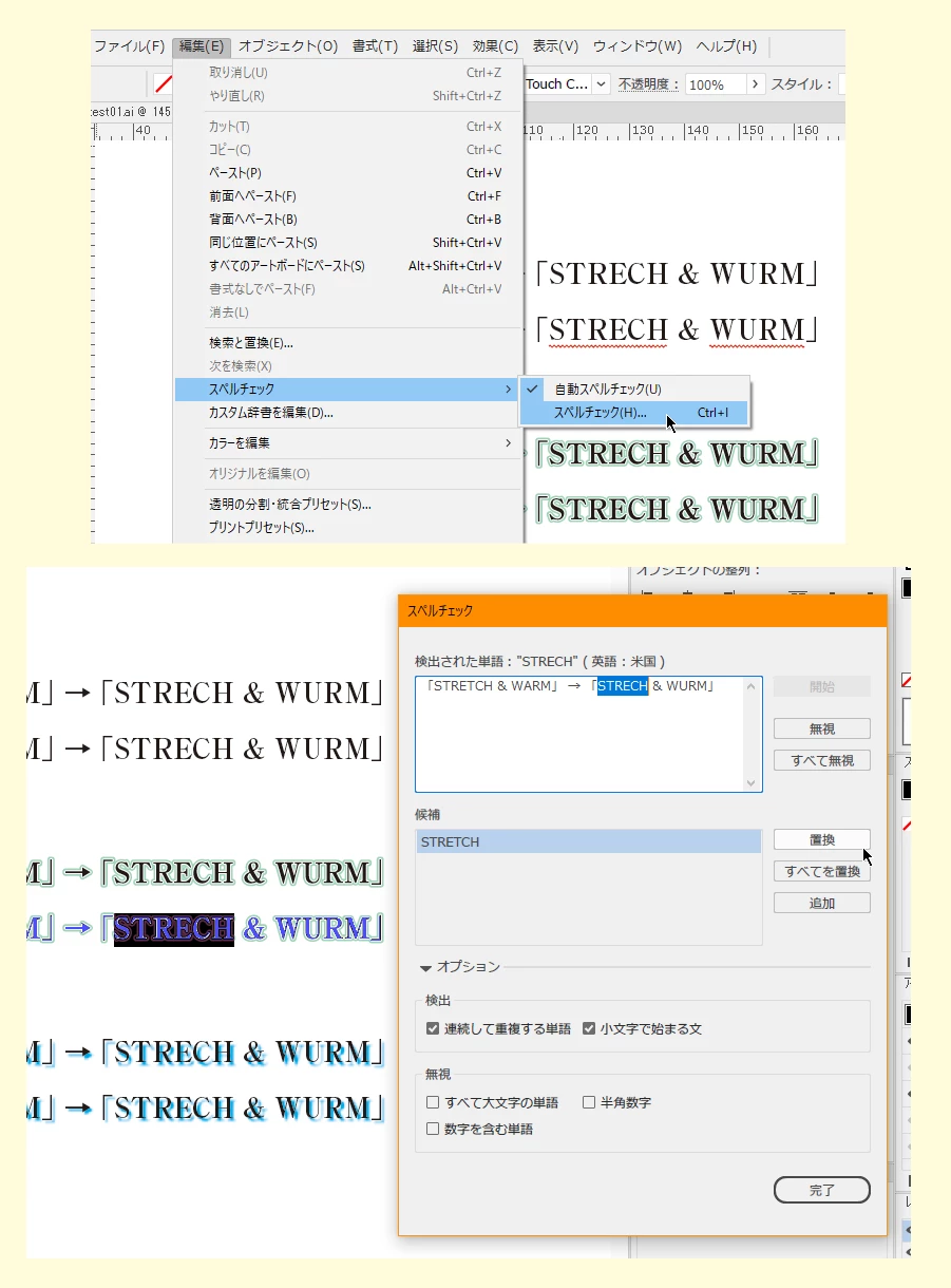

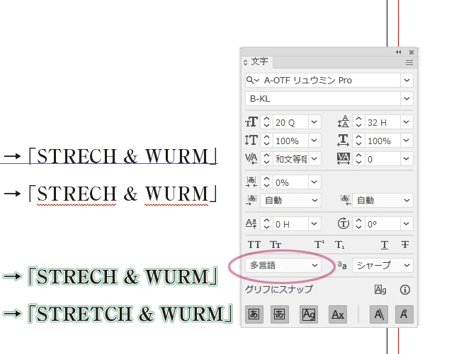

実際にちょっと試してみました(Windows10 v21H2 / Illustrator2022 v26.5.3)。
やっていて気づいたのですが,「全選択→グループ解除→アピアランスの消去」に加えて,言語が「多言語」になっていたら「英語:米国」に変更したほうがよさそうです。「多言語」のままだとアピアランスを消去しても赤い波線が表示されないことがありますが,米語にすれば全部ヒットしました(おそらくですが…)。
  ●全選択→(マスク解除複数回)グループ解除複数回→アピアランスの消去→言語の変更
で,目視確認が最善かなぁ。
あと,「全選択→オブジェクト→アピアランスの分割」でもテキスト情報はほぼほぼ残りますね。「オブジェクトのアウトライン」とかPhotoshop系の効果を使っていなければ大丈夫そうでした。
なお,「多言語」のままだとスペルチェックパネルダイアログでもヒットしない場合がありましたので,「本番ファイルで置換」が完了しても完全ではないですね。アピアランスを消去して確認しないと危ないです。テキトーな提案すみません。一応,パネルダイアログ等のスクショは貼っておきます。
で,目視確認が最善かなぁ。

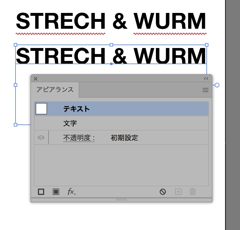

単語の一例ですが
「STRETCH & WARM」→「STRECH & WURM」
意図的に赤線が出るようにスペルを間違えています。
添付画像の
上段は「⌘A全選択→オブジェクト→アピアランスを分割」を行ったもの(赤線出る)
下段は出ない状態です。見た目上、何かアピアランスを使用しているように見えません。
・すでに別で打たれている赤線が表示されないフォントを
スポイトツールで文字情報コピーした場合におきます
・フォントの種類は影響していないような気がします
・スペースは関係ないようで、1単語のみでも同様の現象がおきます

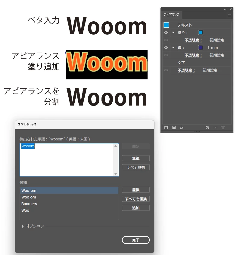

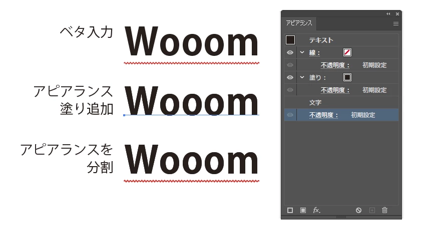

katayanagi51さんが試されていますが、こちらでも試してみました。
下記スクリーンショットですが、最上部を作成、その後コピーしてアピアランスを適用、さらにそれをコピーしてアピアランスを分割した結果です。
また2番目のみ、オブジェクト選択した状態でアピアランスパネルの表示を出しています。
バージョンは手元に残したままの24.3自体で確認しています。
ここで一つ気になるのが、yeigoosieteさんのアピアランスパネルでは「テキスト」になっている点です。
その状態だと、オブジェクト選択ではなく、テキストツールで文字列内にキャレットが入っている状態ということはないでしょうか。
また、アピアランス適用時には自動スペルチェックの強調表示は無効になる(というか仕組み上表示できない。ワープなどを掛けるとどうしようもない、などもあるため)のだと思います。
もしアピアランス適用状態でスペルチェックをする場合、katayanagi51さんもスクリーンショットを出してますが、自動のほうではなく、ダイアログを出して確認するもう一つのスペルチェック機能を使うといいのではないかと思います。
