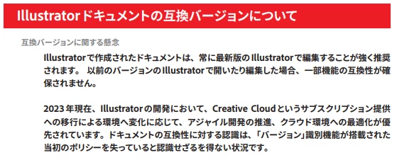

1つの回答として、次のページからダウンロードする「Illustrator 互換性ガイドブック2024」という文書(PDFファイル)があります。
PDF&出力の手引き2024
このPDFファイルの3ページ目に次のように書いてあります。(テキストを抽出できないので画像を掲示します)
こういうことなので「仕様」か「バグ」かにかかわらず、前バージョンで開くことによる再現性は保証されていません。
