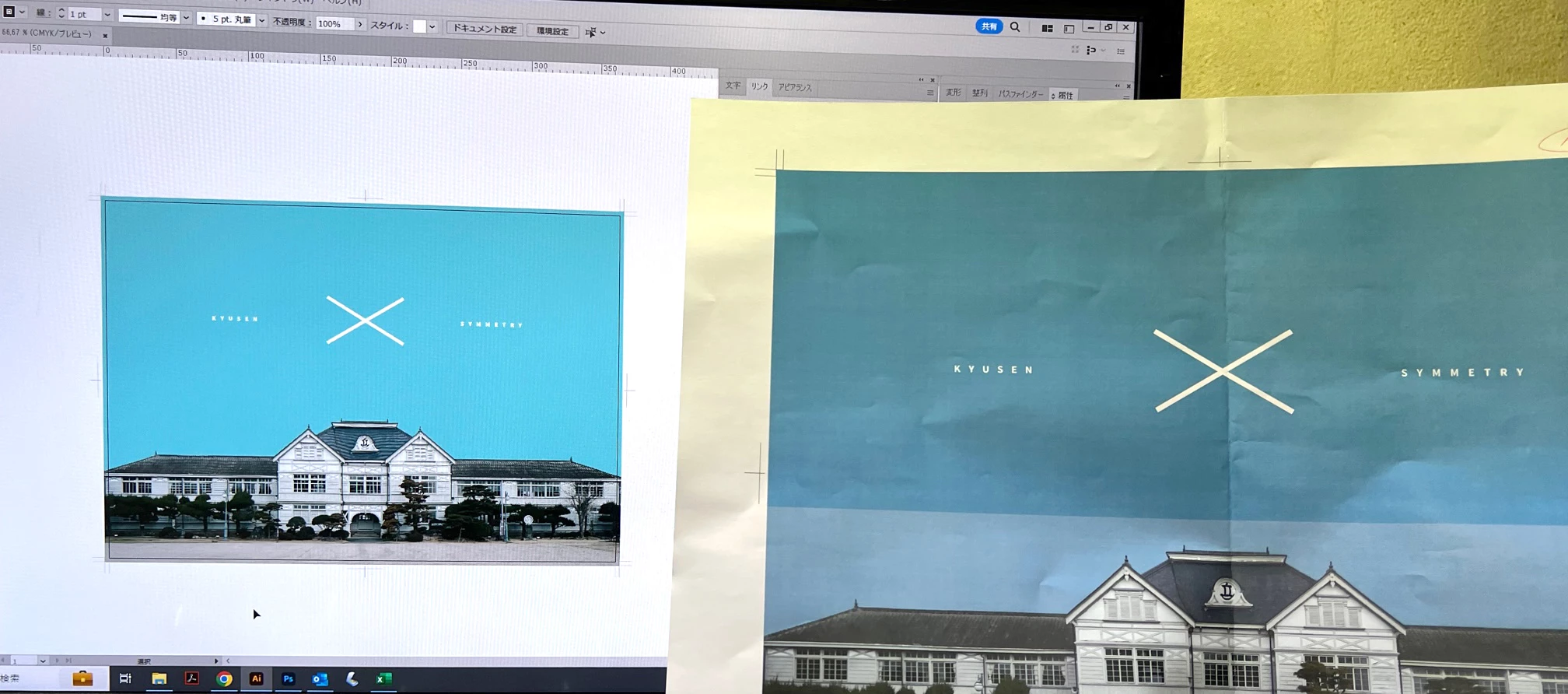

illustratorのデータをプリンターから出力したところ、モニターと違う色・違う見え方で出力されてしまいます。
左のモニターに対して、右が出力した物になります。
写真ではわかりづらいかもしれませんが、色がかなり違っていて(青く濃い)、背景の色が2色に分かれてしまっています。
実際は、建物はフォトショップで切り抜きされていて、背景は1色で塗りつぶされている状態です。
また、このillustratorのデータをPDFやPSDに変換した物をプリントすると、正常にプリントされます。
色もillustratorで出力したものより近い色になっています。
なお、illustratorのデータを色分解で出力したところ、CMYKのどの版にも背景の区切りはありませんでした。
コンポジットで出力したときだけ背景が2色で区切られます。
これは、illustratorのバグでしょうか?
何か対策などございましたらお教えください。
宜しくお願いいたします。
Correct answer いつまでも制作担当者
ご苦労様です、印刷屋です。
2色に分かれる件と希望通りの色が出力できない件は別々の問題のはずです。
2色に分かれる件は、配置しているPhotoshop画像にかんしては、ajabon grinsmith様のおっしゃる通り透明処理の問題だと思います。以前透過PNGを配置して出力すると、透明の部分だけ色が変わる現象を見たことがございます。
希望通りの色が出力できない件に関してはCMSの領域ですのでassauseのおっしゃる通り相応の環境を構築する必要があると思います。
すでにご対応のように、つねに出力する際はPDFにしてから出力するのが一番安定した処理ができると思います。

September 1, 2023
色々検証した結果、illustratorの問題ではなく、使用しているOKIマイクロラインのプリンター側の問題な気がしてきています。
ぉっしゃられるようにPDFで出力するのが一番安定して出力ができる解決方法なのかもしれません。
皆様方、ご回答いただき誠にありがとうございました。

September 1, 2023
家庭用プリンターのドライバーのほうで色補正が…とのことで、先ほどOKIマイクロラインとは違うプリンターでillustratorのデータを出力したところ、正常な色で出力されました。
その後、もう一度OKIマイクロラインで出力したところ、先ほどまでだとおかしな状態で出力されていたのが、なぜか正常な状態で出力されました。
他ページのillustratorのデータを、OKIマイクロラインにて出力すると、やはり色がおかしな状態で出力されるのに対して、別のプリンターで出力すると正常な色で出力されました。先ほどと同じように、再度同じ他ページのillustratorデータをOKIマイクロラインにて出力すると正常な色で出力されました。
なぜか、一度違うプリンターで出力することを挟むと、OKIマイクロラインでも正常に出力されることから、これは、illustratorの問題ではなく、OKIマイクロラインのプリンターの問題な気がしてきました…

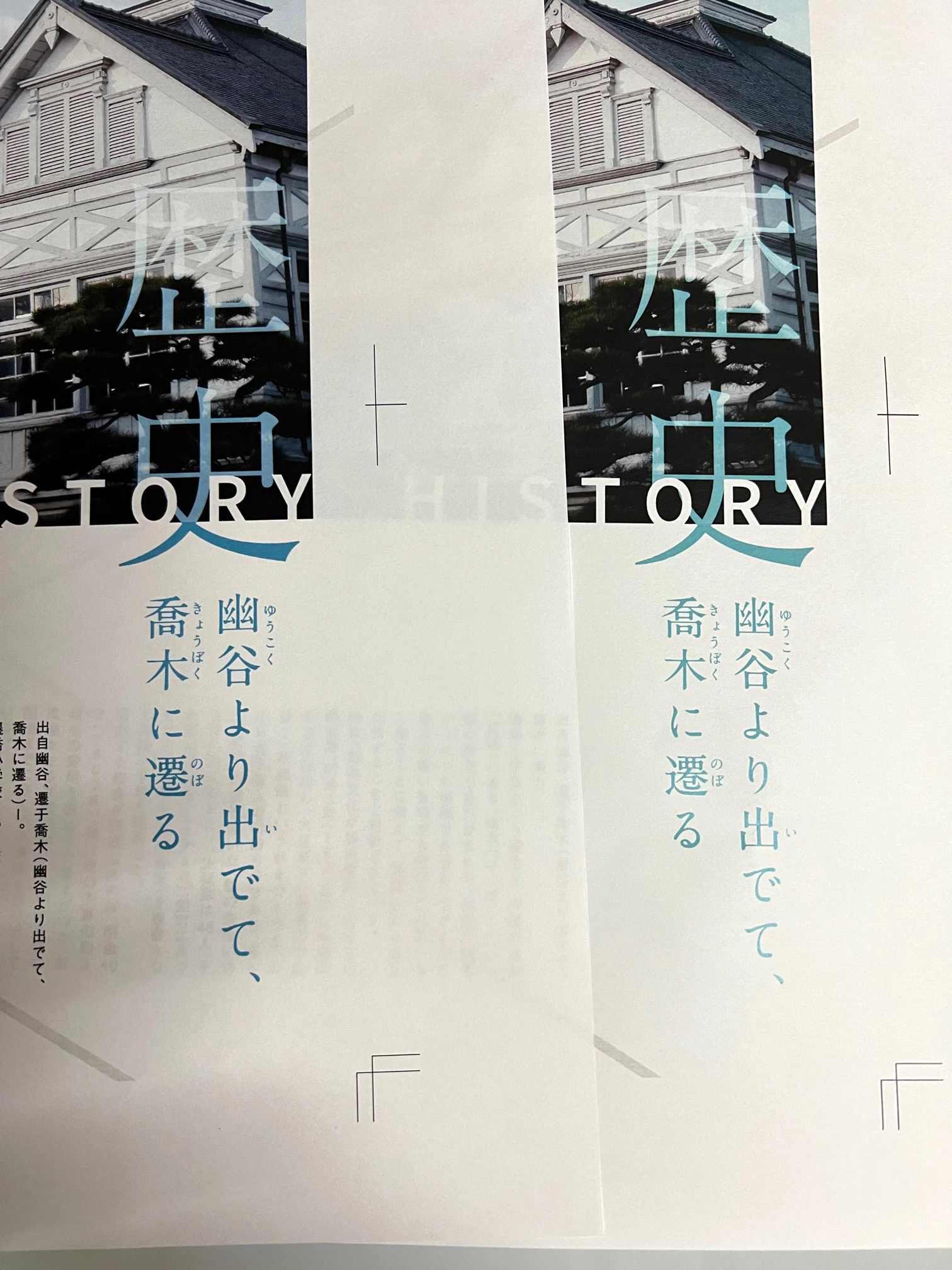

左が、まず最初にOKIマイクロラインにて出力したもので、右が他のプリンターで出力したあと、再度OKIマイクロラインにて出力したものです。
左は文字の色が青が強い状態で、右がエメラルドグリーンのような色になっています。
