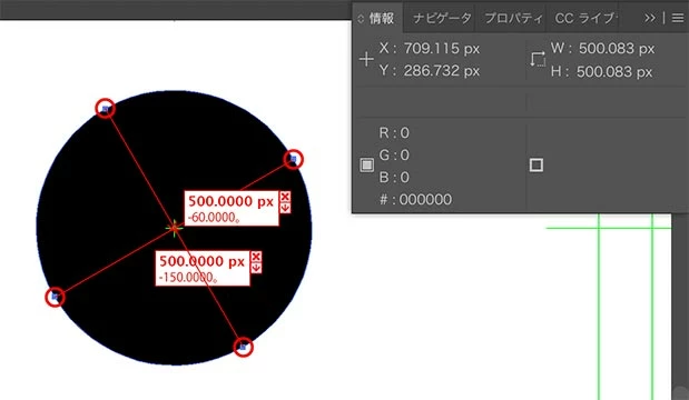

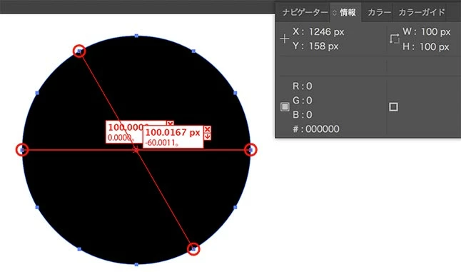

    Mar 9, 2019 9:05 AM UTC
    CC2019でも、しんく200 さんの回答と同じくシェイプの値は変わっていないのに、情報パネルの値は変わっています。
    下図の値は、サードパーティのメジャーツールを使っています。
    <追記>
    間違っていました。
    普通に円形を作成して、ポイントを追加してメジャーで計測すると、30°や60°は数値が少し変わっています。
    回転させると、情報パネルにこの値が表示されたものと思われます。(100pxに設定を変えてあります)
    推測ですが、三角関数を使って描画しているので、このような誤差が出たのだと思います。
    誤差を少なくする方法としては、円形を作成するときにポイントが12個あれば、30°の回転でも数値は変わりません。
    例えば、多角形ツールで12角形を作って、角を曲線にして円形にすれば30°回転しても同じ値になります。
    ただし、この方法で100pxピッタリの円形は作れないと思います。(変形メニューでできました)
    Illustratorで任意のポイント数で円形を作成する方法があれば良いのですが、有料のプラグインを使う方法以外はわかりません。

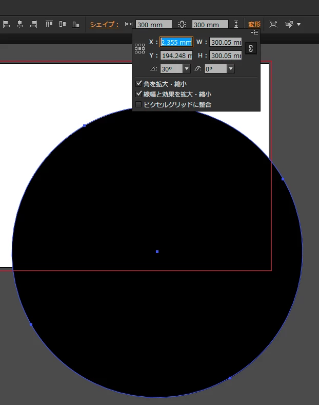

    Mar 9, 2019 1:47 AM UTC
    win7/cc2015.5
    「ミリ」の単位でも再現しました。更にシェイプの方は正しい数値で変形の数値のみ変わっています。
    ご使用のバージョンが不明ですが新しめの物なら修正されているかも知れません。検証が待たれる所です。
    あとは円内の模様?を回転させたい等の用途であれば、マスクを使用して中身を回転などはいかがでしょうか。
    中身を回転させた状態では数値は変化なしでした。
