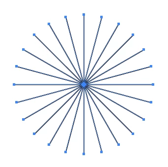

回答済みですが一応
こんな線を

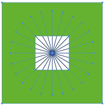

こんなオブジェクトで

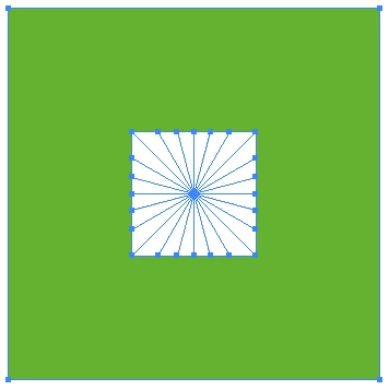

「刈り込み」か「合流」で抜くのじゃないのでしょうか?
一番最初の線に塗り(線だけのオブジェクトに塗りはおかしいのですが...)を設定しておけば簡単に出来ると思います。
ただし線の設定が無くなりますから再設定が必要です。
