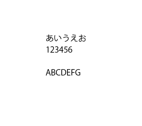

Illustrator CC 古いバージョンのファイルを開くとテキストの背景に色
CS4等の古いバージョンで保存されたデータを
CS6で開く場合は問題ないのですが、
CC開くとテキスト文字の背景に色が敷かれてしまう場合があります。
これは解除できるのでしょうか?

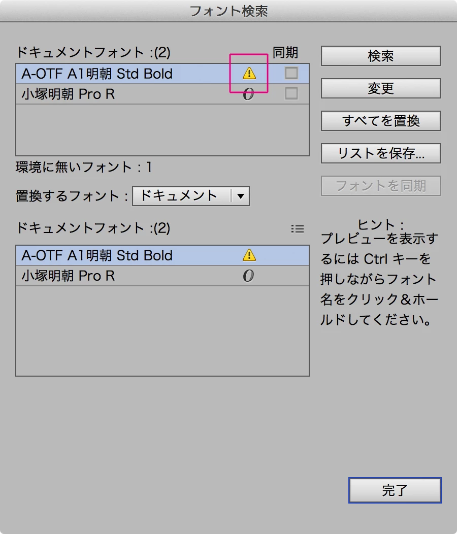

この表示は、ドキュメントで使用されているフォントがIllustratorを立ち上げているパソコンにインストールされていない、という表示です。
フォントの使用状況は、「書式」メニュー→「フォント使用状況」で確認することができます。
このダイアログで、黄色い三角の「!」マークが付いているフォントはパソコン上にインストールされていないことを示しています。
そのため、そのテキストは小塚ゴシックで代替表示されており、本来の指定通りには表示・プリントアウトすることはできません。

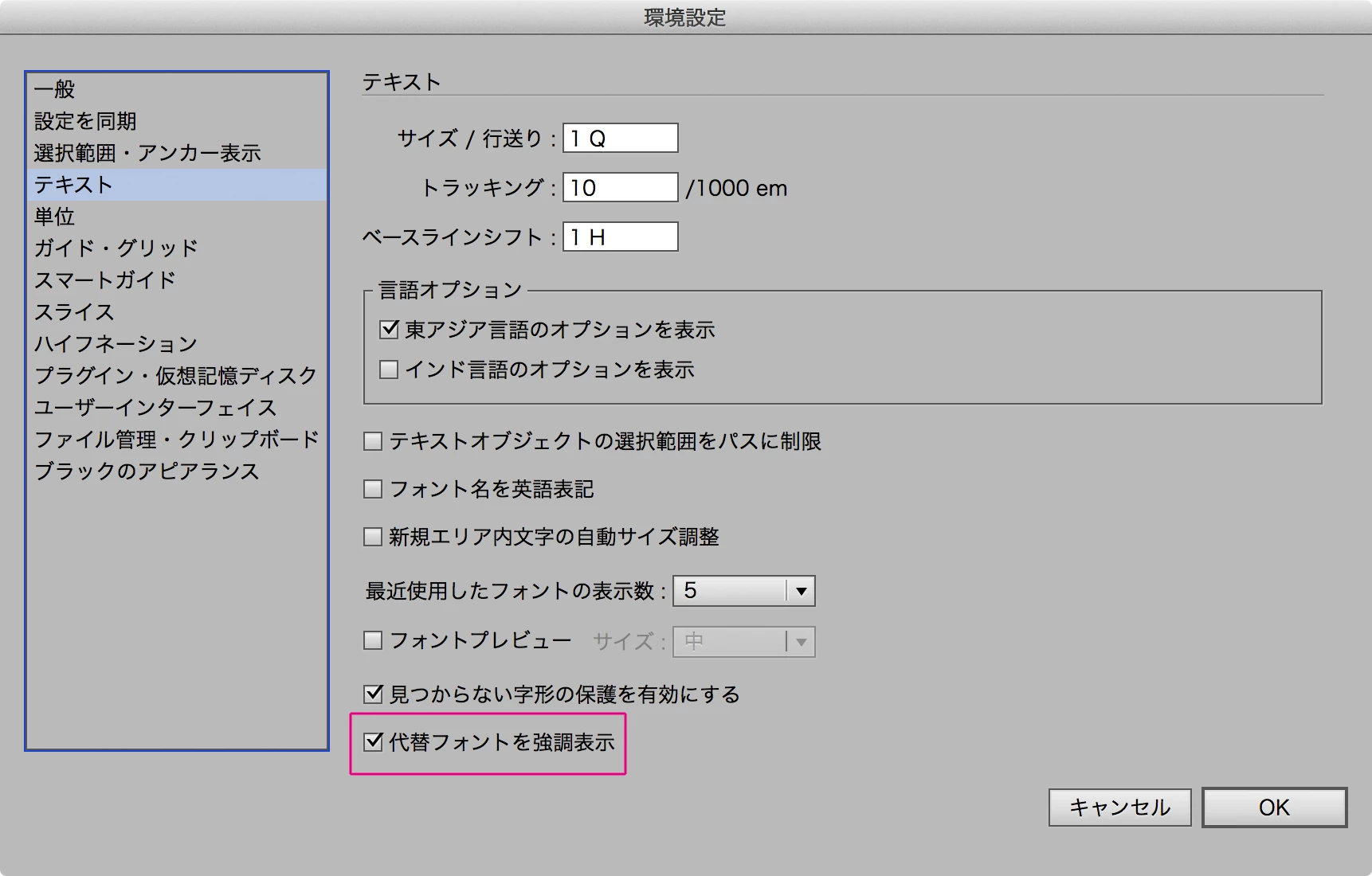

なお、この表示自体を消すには、「環境設定」→「テキスト」の「代替フォントを強調表示」のチェックを外します。
※ただし「フォントがインストールされていない」というアラート(注意)をオフにしているだけなので、根本的な解決には上記いずれかの操作が必要です。
