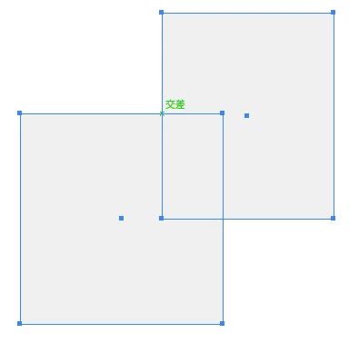

自分もそうでしたが、環境設定〜スマートガイドの一番下の「スナップの許容値」の数値を「0 pt」から、CS6の初期値と同じ「4 pt」に変更したら交差が表示されるようになりました。
これで解消されませんでしょうか?
silk-m
June 18, 2015
すみません。Miwaco.さんの最初の投稿をよく見ていませんでした。交差部分にアンカーポイントを追加するのですから選択ツールでなく「アンカーポイントの追加ツール」を使っているのでしょうね。
たしかに「アンカーポイントの追加ツール」の場合には「交差表示」が出ません。「ペンツール」でやってみて下さい。慣れた方法でなく「ペンツール」でアンカーポイントを追加するは勝手が違うかもしれませんが...
但し「スナップの許容値」を「1 pt」以上にしなければ出ません。徹飯87627540さんが表示されるようになったのは、「ペンツール」で「1 pt」以上にしたからではないでしょうか。
カーソルがキャプチャされていませんが、ペンツールの時です。
選択ツールやはさみツールの時にも相変わらず「交差表示」が有りません。

June 17, 2015
「アンカーポイントの追加ツール」の場合に「交差表示」が出ないのは)CC 2015 でも修正されていないようです。
太字の部分追加しました。
