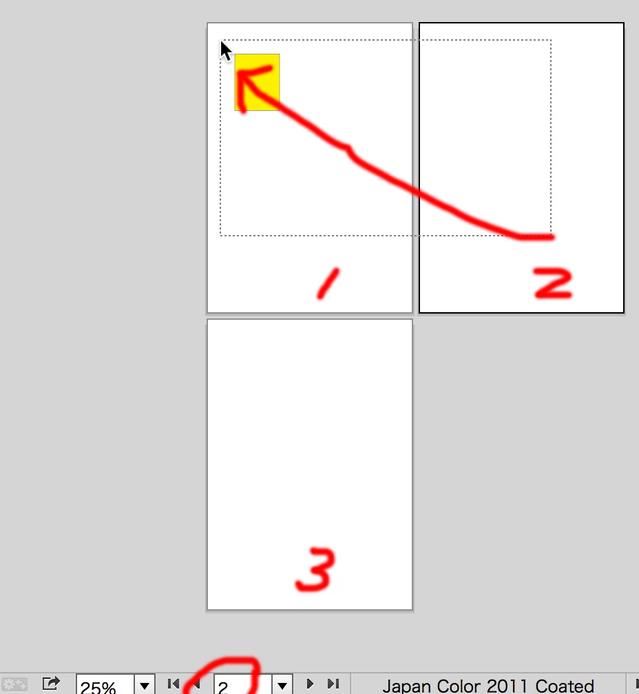

コピーする際に、コピー元のオブジェクトが配置されているアートボードではない、別のアートボードが選択されている可能性はありませんか?
上記は、アートボード2からドラッグ開始して、アートボード1上の黄色い長方形を選択し、コピーする流れです。
最初にドラッグ開始した場所がアートボード2なので、最後までアートボード2が選択された状態になっています。
(アートボードの黒い縁取りと、左下のアートボードナビゲーションが手がかりになります)
その後、アートボード3を選択して「同じ位置にペースト」すると、スクラッチエリアにペーストされてしまいます。
なにやら直感に反する異常動作に思えますが、アートボード2を基準にした黄色い長方形の位置であるため、これがまさに「同じ位置にペースト」ということになります。
この現象(動作)を回避するには、コピーする前に、選択したオブジェクトをもう一度クリックするのが一番簡単かと思います。

noellaboさん
回答ありがとうございます。
教えていただいた状態の可能性がとても高そうです。
今後、作業する時はその点を注意して行なうようにしてみます。
