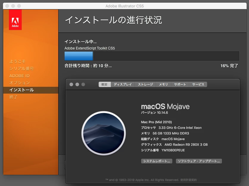

    CS5 はすべて Mojave には対応していません。Adobe にて保証する対応バージョンは CC 2019 だけですが、それ以外は全く使えないというわけではなく自己責任での使用になります。
    CS5 のインストーラディスクはお持ちではありませんか。ディスクならインストールまでは問題なくできます。
    インストール後は起動できファイルを開くこともできますが、動作はもたもたしており良く落ちます。
    また終了時には必ず落ちますから環境設定を保存することもできません。実用的ではありませんね。
    現在は Adobe よりダウンロード購入したユーザー以外はインストーラをダウンロードできませんから、イメージからのインストールは試せません。
