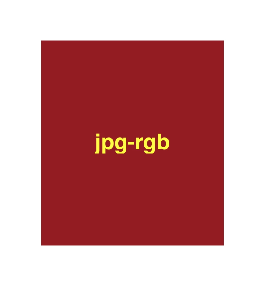

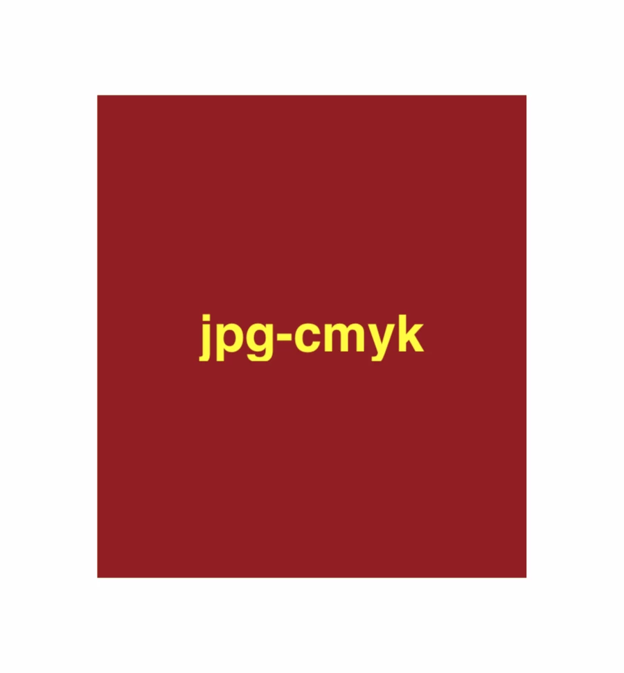

①jpgデータ1
 書き出し形式より保存 >  カラーモード :CMYK  / ICCプロファイルを埋め込む(Japan Color 2001 Coated)
②jpgデータ2
 上記jpgにカラーモード のみRGBへ変更したデータ

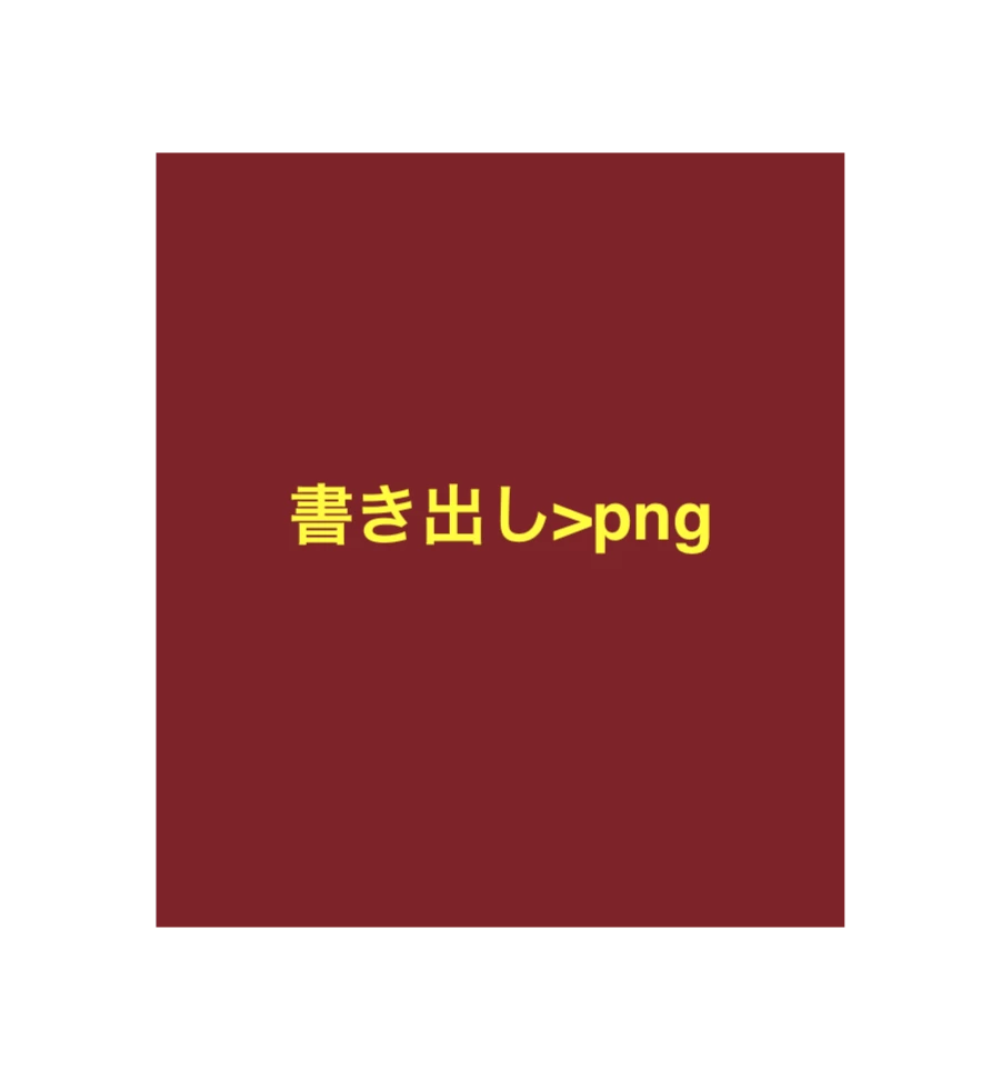

③pngデータ1
 書き出し形式より保存
④pngデータ2
 web用に保存 > PNG-24で保存
デスクトップで見る限りでは、
③のpngデータのみくすんでみえるのですが、
ラインなどで送ると、②RGB形式のjpgと③書き出し保存のpngがくすみます。

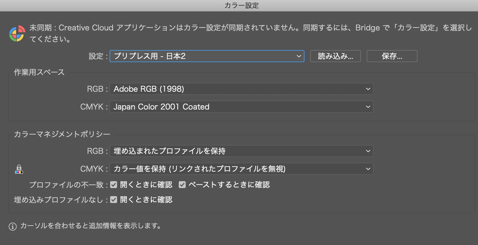

カラー設定は添付します。

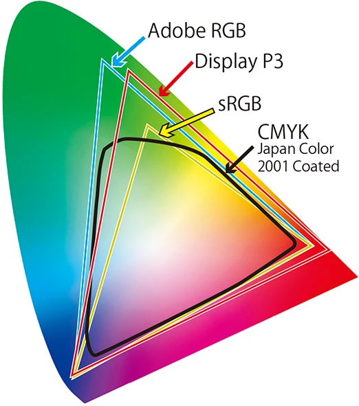

まず、CMYKIllustratorデータと書き出し画像データの色が変わる原因は二つあります。
両方に関わるのでこの図を見て下さい。これは、Adobe RGB/sRGB/CMYK(2001)それぞれが、どれくらいの鮮やかさの色を再現できるのか、を平面図にしたものです。大きいほど、鮮やかな色を表現できます。

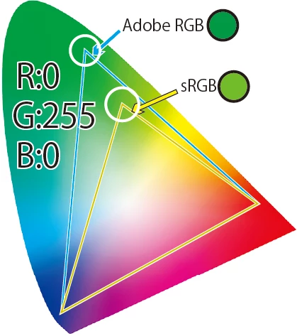

同じRGB/CMYK値でも「プロファイル」によって色が変わります。
sRGBのG255は黄緑ですし、Adobe RGBのG255は濃緑です。
ひとつ想像してみましょう。
Adobe RGBの濃緑として作成したのに、途中で何かしらの理由でプロファイルがsRGBになってしまうとどうなるでしょうか?RGB値は同じです。プロファイルだけが変わります。
全体が、Adobeの大きい三角からsRGBの小さい三角へ縮小されるように、「彩度が全体に落ちて」しまいますね。これがくすむ理屈です。
提示されているカラー設定は、RGB作業用スペースはAdobe RGBでした。

だ、ということです。上の図で分かるように、濃い緑色はsRGBでは出せません。
ですので、変換すると、AdobeとsRGBの三角が重なっている部分の色はそのままですが、はみ出ている部分の色はsRGBで再現できる範囲まで押し込められ、くすみます。
さらに気をつけたいのが、
「CMYKで出せるが、sRGBでは出せない」という色がある、というところです。
これも上の図で分かりますね、sRGBの三角よりもCMYKの枠の方が大きいところがあります。
よって、CMYKデータはsRGBでは完全再現はできません。
ひとつ想像してみましょう。
さらに気をつけたいのが、
