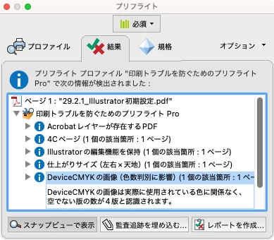

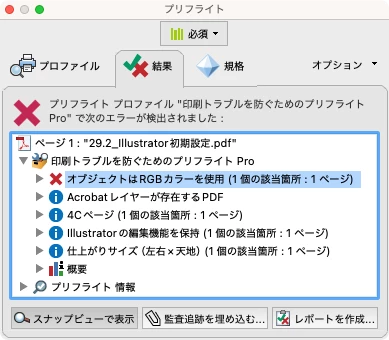

k_takase
Feb 26, 2025 2:55 AM UTC
検証したところ、Ver. 29.2.1からこの不具合が起きています。Ver. 29.2まではRGBを保持しています。これはPDF/X-4に関係なくプリセットをIllustrator初期設定で書き出してもCMYKに変換されます。
つまり、PDF互換ファイルを含めたai形式で保存しても同様であり、InDesignに配置した場合にも影響します。
CMYKワークフローでもRGBだと気がつかない危険性があり対応策が求められます。Illustrator 2023(Ver. 27.8.1)でもPDFの書き出し、ai形式での保存時にZIP圧縮による不具合でデータが不足するトラブル(Ver. 27.9で解消)がありましたが、アップデートによる不具合の発生がIllustratorには多い印象です。
