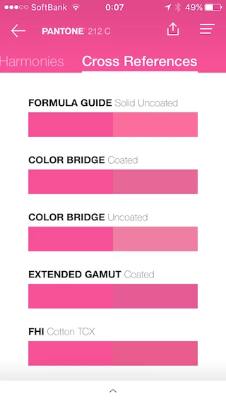

silk-m
September 30, 2016
あまり気にしないでください。CMYKでパントンの見本帳通りの色を出すにはインキ、印刷機、紙、その他諸々によって正解は有りません。印刷校正で微調整が必要です。
(CC2015のPantone+ Solid CoatedにはCMYK値が入っていませんから、プリプレス用-日本2 で変換するとC2.82 M81.03 Y10.02 K0になります。)
このまま入稿して問題ないのでしょうか?
の意味がCMYKに変換して入稿という意味なら印刷には問題有りません。但し見本帳通りの色にはなりません。
見本帳通りの色でなければいけないのなら特色を使うことになります。
それからPantone+ Solid CoatedとPantone+ Color Bridge Coatedの色は同じでは有りません。あくまでPantoneの条件で印刷した時に近くなるCMYK値という事です。
参考にiPhoneのアプリPantone StudioでのPantone+ Solid Coated 212Cと他との比較
追記:日本でのCMYK印刷なら上記のLabからプリプレス用-日本2 で変換したC3 M81 Y10 K0にした方が無難だと思います。勿論印刷会社から色分解設定をもらえるのなら、その方がベターですが。
