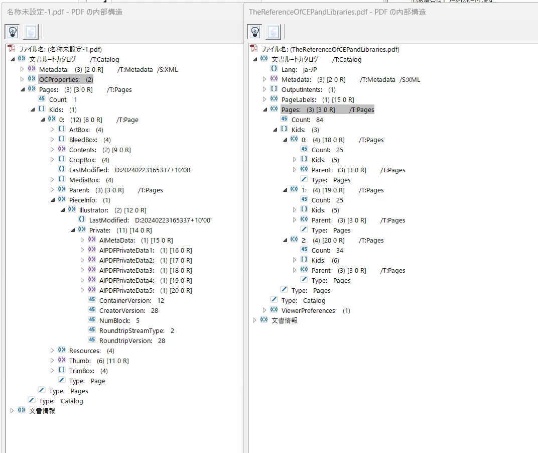

PDFをIllustrator形式として扱えるケースはあります。
こちらの左側の構造を持つPDFは拡張子を「.ai」に変更しても正常に取り扱い可能です。ここで見えている「PieceInfo」の部分がIllustratorのネイティブであるPGFです。つまり、左側はIllustratorからPDF形式で保存する際に「Illustratorの編集機能を保持」チェックボックスをチェックして保存した状態です。
この情報を持たないPDFは Illustratorで扱う際にPDF構造をIllustratorで取り扱えるように変換して開きます。
PDF自体は、その持つ性質上、文書的な構造を破棄してオリジナルのレイアウトを再現する事に重きを置いたものです。文書構造自体が守られていませんから再編集には全く向かない代物です。これを大規模に再編集するルーチンが介在するとすると、ワークフロー自体に問題があると考えられます。

多分ですが、Illustratorの編集機能を保持にチェックを入れて保存したものではなさそうです。
だからそもそもダメなのだと思います。
見た目はあまり変わっていませんでしたが、確かに再編集するにはかなり不向きなデータでした。
それも含めていろいろ考え直したいと思います。
