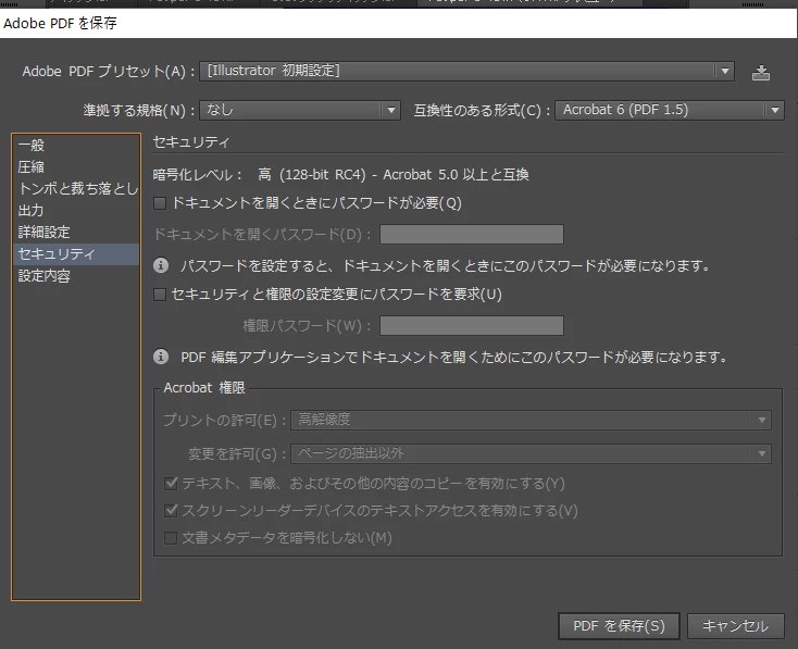

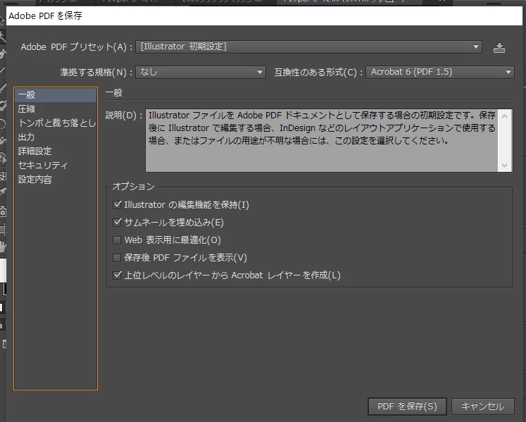

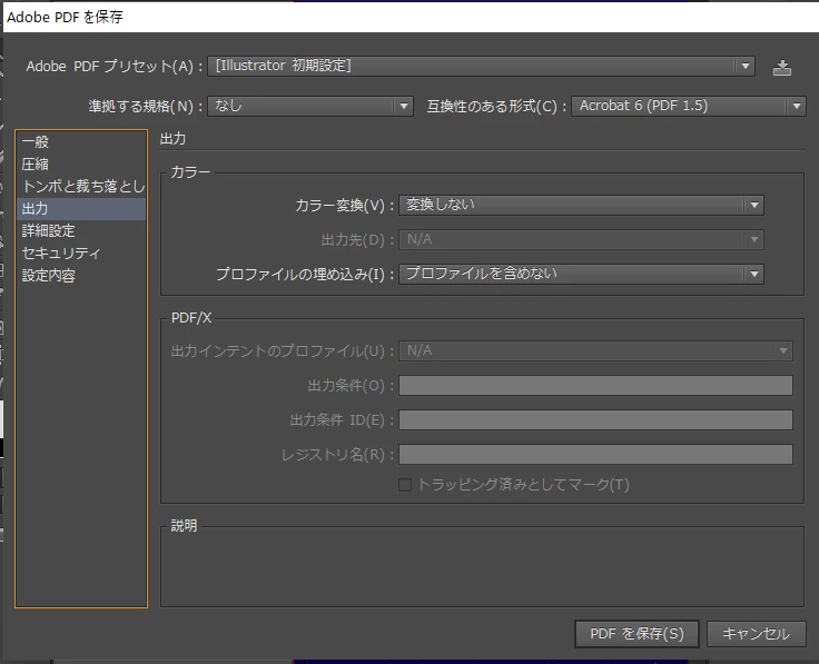

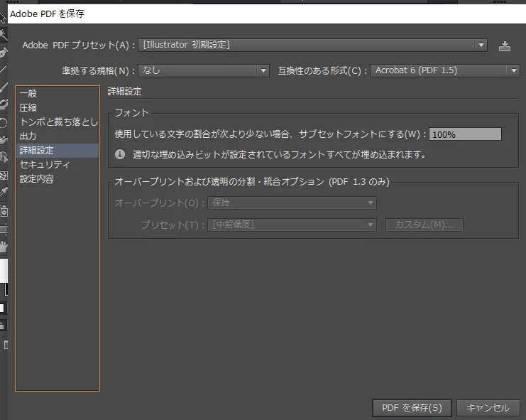

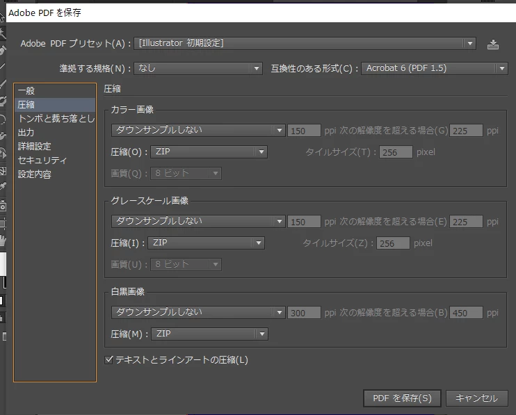

AdobePDFを保存という画面の設定は下記の通りです。

PDFの保存設定、見ましたが、素朴な疑問なんですが
これPDF/X-4じゃあダメなんでしょうか?
あと、PDFの確認はAcrobatまたはAdobe Reader使われてますか?
Apr 21, 2023 7:19 AM UTC
解決致しました。
保存設定は、とくにこだわり等はなくデフォルト?のまま使用していました。
Adobe radarでよく確認しておりました。
