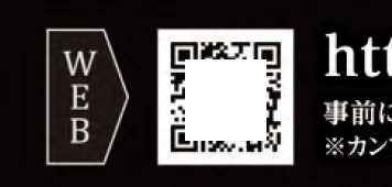

png形式の画像で、透過ではない白背景があるものをIllustratorのアートボード上に読み込むと、勝手に白部分が透過扱いになってしまい困っています。以前のバージョンではこのようなことはなかったはずなのですが…。オーバープリントの設定はしていません。
みなさまの環境ではいかがでしょうか?バグなのでしょうか。
具体的にはQRコードなどのpng画像を使用しています。

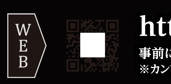

添付で2ヶ月ほど前のバージョンで書き出しておいた画像のQRコード部分と、同じaiデータを現在のバージョンで開いた時のキャプチャです。QRコード部分は加工して読めなくしていますが、背景部分の白い座布団が消えてしまっているのが確認できるかと思います。

PNGファイルが16bitだったりしないでしょうか。Photoshopで別名保存したら正常に貼り込めたりしないかしら…?

motakashi
motakashiAuthor
Feb 29, 2024 1:23 AM UTC
katayanagi51様
pngは8bitなのですが、Photoshopでpng 出力したところ、そのファイルは正常に表示されました!
どういうことなのでしょうか?

motakashi
motakashiAuthor
Feb 29, 2024 1:18 AM UTC
assause様
ご返答ありがとうございます!
GPU/CPUどちらのプレビューでも変化はなく、28.1、28.0では改善されず、27.9.1で正常に表示されました。
ただ、現OSに対応しているのが28.0以降なので、常時使用するには不安が残ります…。
ちなみに、pngデータの分版に関してうっかりしていたのでご指摘いただき助かりました!
ヒヤッとして確認したところ、分版プレビューではKのみが出力されているようだったので、この場合は問題ないと思って大丈夫ですよね??
