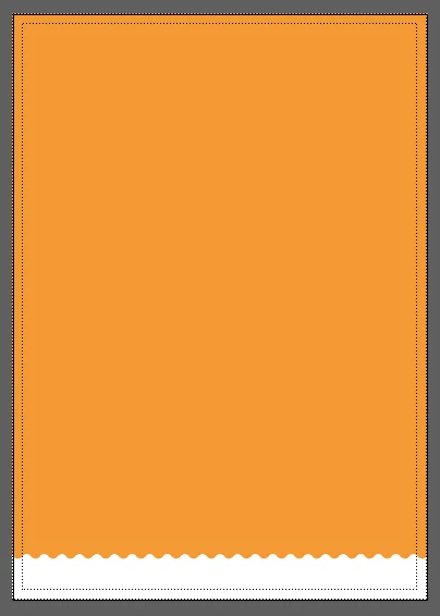

①の段階で、Illustratorのプリントダイアログボックスのプレビューで見られるような印刷可能範囲(Adobeのサイトでは[プリント可能範囲]と書かれていましたので以下そのように記載します)内がプリントされるようだったので、デザインはその内側に、背景(下地?)はそれを超えるようにアートボード全体に置きました。
↑点線がプリント可能範囲(実際は背景に模様などあります)
pngとしてアートボード全体が出力されるとイラレから印刷するのとは範囲が変わってしまって背景の幅が大きくなってしまうな、いっそ「プリント可能範囲」のサイズで書き出して原寸大印刷すればうまくいかないかなと考えています。
プリント可能範囲になるようデザインを動かしたりクリッピングするのも考えましたが、設定などでスマートな方法はないかなと思い投稿した次第です。

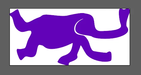

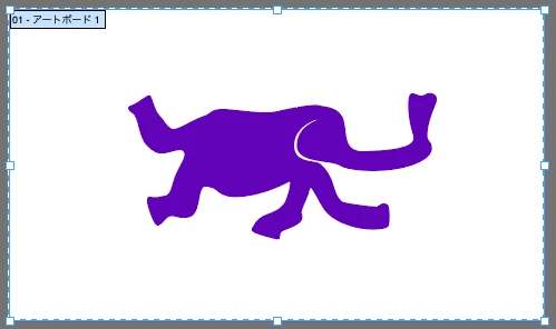

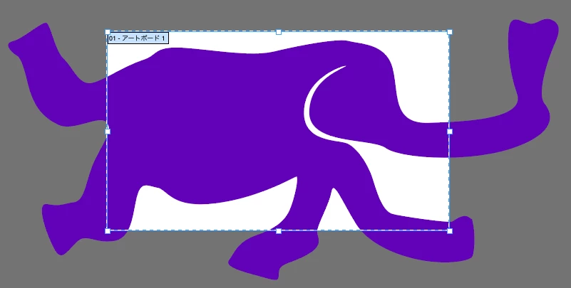

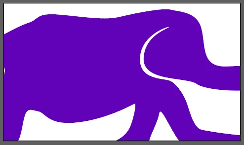

「印刷可能範囲」はアートボードのことでしょうかね。
アートボードは、ドキュメント内に必ずひとつある、カンバスのような長方形領域のことです。
アートボードツールで編集することができます。
とくに何もせず「プリント」すると、この領域を基準とすることになります。
今回、このように余白を排除したPNGを作成したいか、
それとも、文言の通りだと、このようにアートボードからはみ出しまくった図柄から、
アートボードに含まれる部分だけでPNGを作成したいか、のどちらかでしょうか?
PNG画像をプリントするために、そのPNGを何かのアプリで開くのか、それともプリントサーバーにPNGを直接コピーしたりするのか、などの状況により、できます/できません もちょっと言いにくいところがあります。
追加の情報をお待ちしとります。
