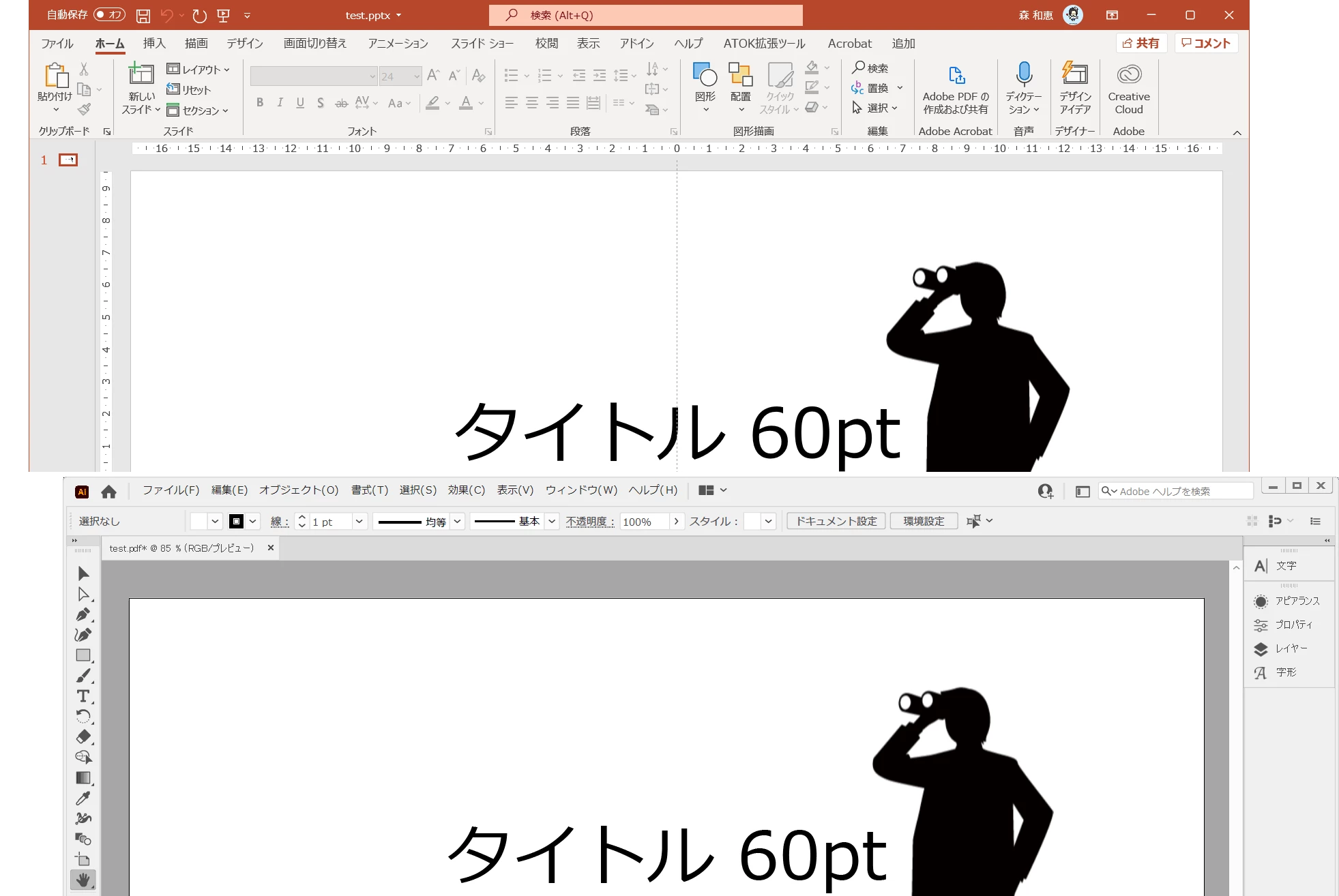

いとぅー さん、こんにちは。
PowerPointとIllustratorのドキュメントサイズを同じにして比較されていますか?
こういったふうなデータの比較をするときは、表示サイズを合わせる事が大事です(データ解像度と表示サイズの話に関わります)。
簡単な確認方法としては、PowerPointのデータをPDFとして保存し、そのPDFをIllustratorで開き、表示サイズを揃えて比較すれば、同じ条件で比較できます。
ソフトのバージョンは異なりますが、私の手元にあった環境で、同じようなデータを作ってためしに比較してみました。
※それぞれのソフトの表示倍率の計算方法が異なるので、文字サイズ(60ptメイリオ)をたよりに、それぞれでほぼ同じサイズにみえるように調整しました。
Illustratorの方が多少輪郭がボケる感じがありますが、どちらのソフトもあまり変わらないように見えました。
ご参考になれば幸いです。

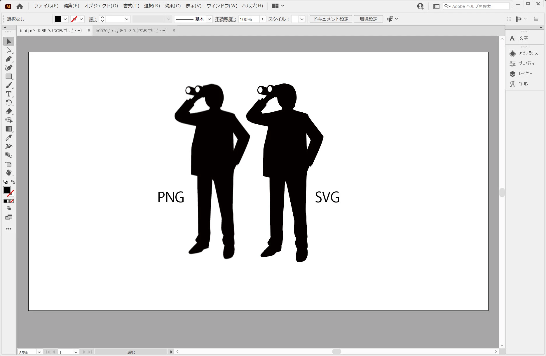

【余談です】
お使いのデータが次のサイトで配布されているものなら、SVG形式の方が、綺麗に扱えると思います(PNGはビットマップデータ、SVGはベクタデータの関連の話です)。
https://kage-design.com/2015/01/01/binoculars1/
↑Illustratorの画面。左がPNGファイルで、右がSVGファイル
解像度、ベクター、ビットマップなど、専門用語が並びますが、assauseさんのコメントにもあるように、グラフィックデータ作成の基本知識を調べてみると、なぜそうなるのか?の理解が深まり、応用が利くようになれると思います。

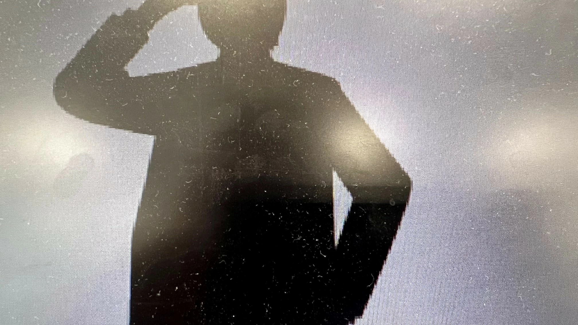

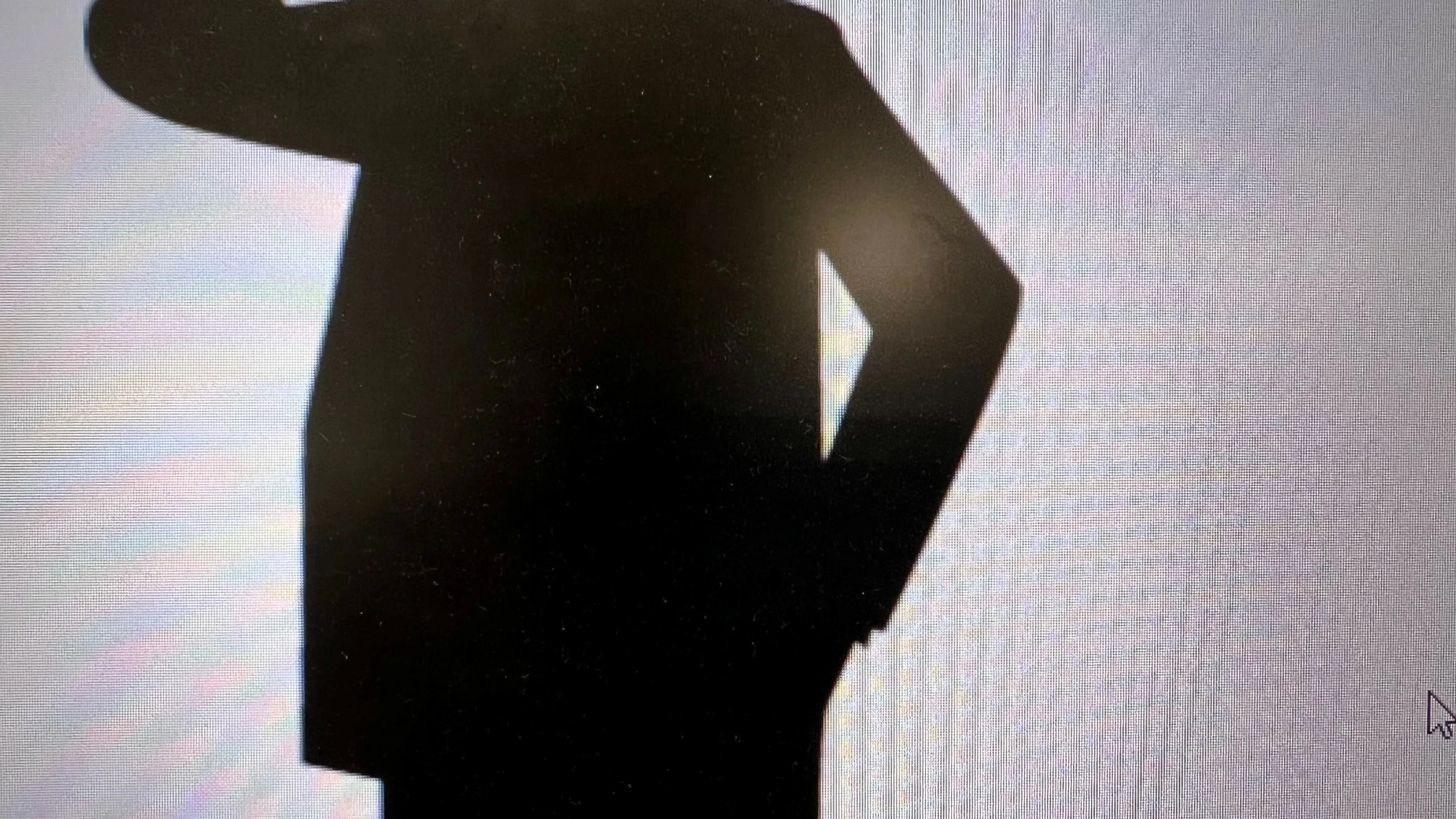

Nov 16, 2021 1:21 AM UTC
ご回答ありがとうございます。
パワポに貼り付けた場合とイラレに貼り付けた時のものを貼り付けてみました。
ajabon grinsmith
Nov 16, 2021 2:07 AM UTC
ありがとうございます。
なんだか粗いというか…汚いですねw あ、画面を撮影されたんでしょうかこれ。
パワポはじめOffice製品は、画像を配置して拡大(表示を、ではなくサイズを、の意)した場合、自動でそれなりに絵柄がなじむよう調整がかかります。一見便利ですが、プロユースとしては不安な仕様なわけですが
対してIllustratorやInDesignに配置して拡大した場合は、表示を拡大した時と同じような感じになります。ピクセルのツブが見えてくる感じですね。
貼ったままで(拡大などせず)比較すればここまでの違いは出ないと思うのですが、どうでしょうか?
とりあえず所見としては、assauseさんのおっしゃる通り、使いたい大きさに対して画像の解像度(というかピクセル数)が足りていない印象です。
Illustratorに貼ったから汚くなったのか、元からそうなのか、の判断については、png画像を何かに貼るのではなくそのまま「開く」できるアプリケーションで開いた状態で比較しないとなんともいえません。
Windowsをお使いでしたら、png画像をただマウスでカチカチすればてきとうに開けるかと思います。それと比較してどんな感じでしょう?
