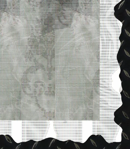

Some images and fonts are not displayed when saving PDF from Illustrator on Windows 10
OSはWindows10 64bit
Illustrator CC2019(v23.0.6)、Acrobat DC(19.012.20036)を使用しています。
デザイン後、印刷会社指定のPDF書き出し設定にて書き出しをすると
(高品質印刷から圧縮設定を350ppiに変更、Acrobat5 PDF1.4)
今まではちゃんと書き出されていたのですが、CC2019にしたタイミングから
一部の画像がグレーのモザイクのような画像になったり、フォントの色が変わっていたり
同じ画像を使用しているのですが、ちゃんと表示されたりされなかったりするように
なってしまいました。
バージョンを落とし、CC2017(v22.1)に変更して、保存しても同じ状態になりました。
環境設定ファイルの再作成、再インストールを行いましたが変わりません。
フォントを全てアウトライン化、画像を埋め込みをすると、正常に表示はされるのですが
画像ファイルが大きいため、2GB以上のファイルになってしまい、ページが多いものの
印刷入稿が難しい状態になっています。
同じ症状の方がいらっしゃらないようですが、上の対応以外に試す場所がありましたら
お教えいただけますと幸いです。
1枚目がPDF表示で画像が化けている状態、2枚目が同じ場所のイラストレーターで表示されている状態です。
{Renamed by MOD}

「高品質印刷」というのは印刷会社のお達しなのですね?
データ渡しは現在「PDF-X4」という規格が主流です。
また枯れた技術である「PDF-X1a」を推奨する印刷会社も少なくありません。
一度「PDF-X4」の解像度をお好みの設定で書き出してみて、問題なく表示されるようならそちらで印刷会社にお願いしてみてはいかがでしょうか。
諸事情を加味すると100%高品質印刷が悪いとは言えませんが、個人的には継続的に使用されていたとしたらトラブルがなかったのが不思議なくらいです。

ご返答ありがとうございます。X4で保存したところ、表示がおかしくなることがありませんでしたので、こちらで印刷会社に問合せてみます。
