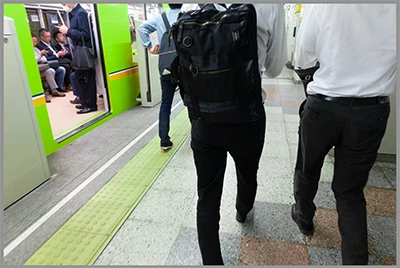

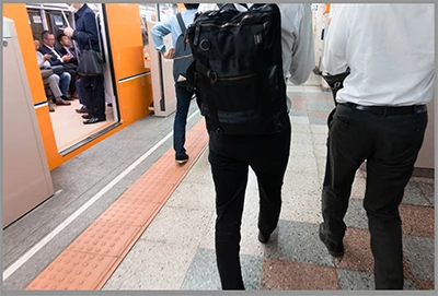

    JPGでも問題ないですよ。簡単な動画を作ったので、こちらをご覧いただくのが早いでしょう。
    動画をご覧いただければお分かりかと思いますが、ドラッグすると HSL パネル上のスライダーも連動します。この機能はいわばスライダーよりも直感的に補正できるというだけのもので、結局はスライダーで調整するのと同じことなのです。
    作例の赤はどこから反映されている色なのですか?
    HSL パネルは、特定の色域の色相、彩度、輝度を調整するもので、作例は写真上の「イエロー」の領域の色相をオレンジに寄せているだけです。(HSL パネルのイエローのスライダーを -100 にしたもの)これを +100  にすればこのように緑になります。

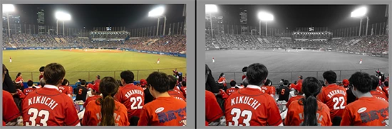

    その他、特定の色以外をモノクロにする(特定の色域以外の彩度をすべて -100 にする)というのも HSL パネルの典型的な活用例です。(以下は HSL パネルの「彩度」でレッドを+100、他の全てのスライダーを -100 にしたもの)

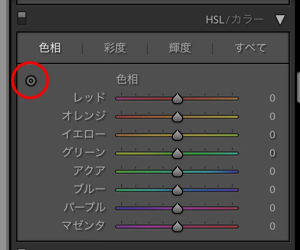

    写真内をドラックして色相を調整するとはどのように?
    まず、HSL パネルの左上にあるこの部分をクリックしてから、変更したい箇所をドラッグしてみてください。

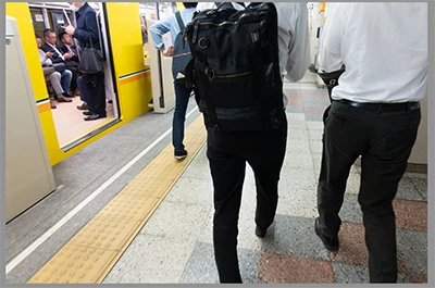

    そうすると、例えばこのように写真が変わります。(車両の黄色い部分をドラッグしました。)
    ただ、上記の写真をご覧いただければお分かりかと思いますが、この機能は「写真全体の中の特定の色域だけを変える」ものであって、部分的に変える機能ではありません。同じ色の木の葉が複数枚写っている写真でこの機能を使えば、すべての木の葉の色合いが変わります。
    そのように部分的に変えることが目的であれば、Photoshop の選択範囲機能などを使う必要があります。

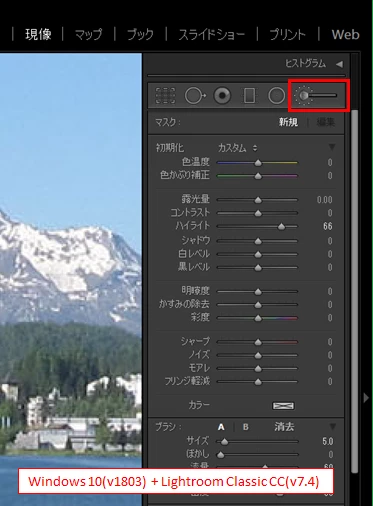

    >例えば人が着ている服の色とか、木の葉一枚の色を変更したいのですが
    「補正ブラシ」(下図赤枠部)を使用したらいかがでしょうか。
    「補正ブラシ」は自由な形にフィルターをかけるときに使用出来ますので、服とか、木の葉一枚にブラシをかければ、その部分だけの色変更が出来ると思います。
    使用方法はお持ちのマニュアルに記載されていると思います。
