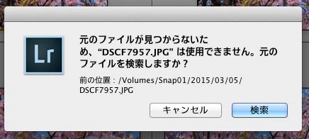

    すでにLightroomに読み込んだ写真を、Lightroom以外のアプリやデスクトップで移動させると、Lightroomのカタログは写真の保存場所を見失います。
    カタログファイルに記載された、オリジナルファイルの格納場所とのリンクが切れてしまうためです。

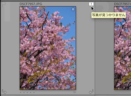

    リンクが切れるとサムネールの横に「」マークが表示されます。
    !マークの付いた画像をクリックすると、アラートダイアログが出ます。

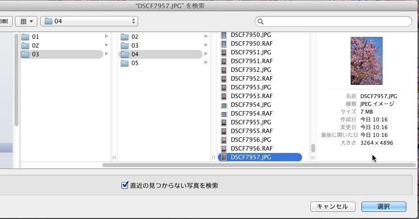

    検索ボタンを押すと、フォルダのダイアログが出ますので、移動した先のファイルを選択します。
    これで画像のリンクが回復し、再びLightroomで作業が出来るようになります。
    移動した画像全部にこの作業をしなくても、移動先でフォルダ内の画像が同じ構成であれば、ひとつリンク回復してやればほかの画像も回復します。

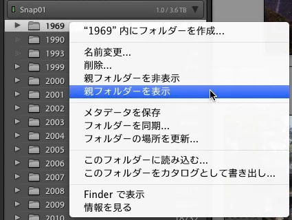

    その場合は、Lightroomのフォルダーパネルのフォルダーアイコンに「」マークが付きます。
    そのフォルダーの上で右クリック(あるいはoption+クリック)するとコンテクストメニューが出ますので、「見つからないフォルダーを検索」をクリックします。
    するとやはりフォルダーを検索するダイアログが出ますので、移動先のフォルダーを選択するとリンクが回復します。
    この作業も各フォルダーごとにやる必要はなく、上位のフォルダーを指定すれば、下位のフォルダーのリンクも回復します。
    上位のフォルダーがパネルに表示されていない時は、リンクが回復したフォルダー上で右クリックしてコンテクストメニューを出し、親フォルダーを表示をクリックすると表示されます。
