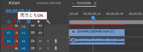

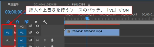

下図のようにオーディオクリップが配置されないということでしょうか。
その場合は「挿入や上書きを行うソースのパッチ」の「A1」が「オン」になっていないからオーディオクリップが配置されないのです。
「A1」も「オン」にすると、オーディオクリップも配置されます。

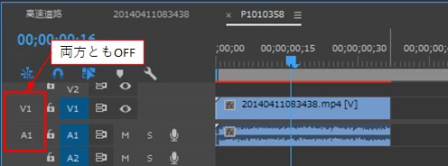

または「V1」と「A1」両方とも「オフ」の場合も映像クリップと音声クリップは配置されます。

あぁ!まさにそうでした!基本的なところを見落としていました;
的確な解答ありがとうございます!

補足ですが、「挿入や上書きを行うソースのパッチ」の「V1」と「A1」は、「ソース」パネルから「インサート」や「上書き」を行う場合にそのトラックを指定するのに使用します。
