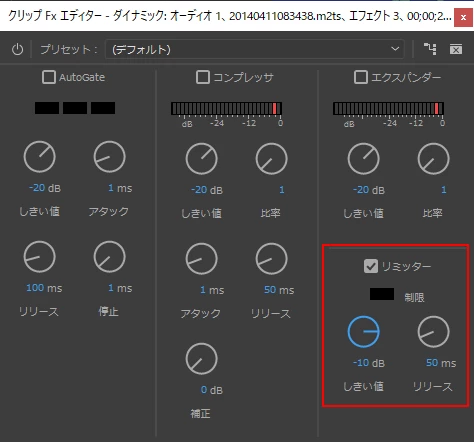

撮影した動画の音声に話し声と店内の曲が入っており、曲の音量が大きくて話し声が聞き取りにくいので、曲のみ音量を下げたいということでしょうか。
1本の音声トラックに、話し声と曲が同時録音されている場合は、どちらかのみを下げるということは無理ですが、今回の場合曲のピークを下げるという方法で、多少改善するかも知れません。
下記内容を試してみてください。
①対象の音声クリップに、「エフェクト」パネルから「オーディオエフェクト」→「旧バージョンのオーディオエフェクト」→「ダイナミック」を適用します。
②対象の音声クリップを選択したまま、「エフェクトコントロール」パネルの「ダイナミック」項で「カスタムセットアップ」の「編集」をクリックし、「クリップFxエディター・・・・・」ウィンドウ(下図)を開きます。
③「リミッター」にチェックを入れ、「しきい値」のダイヤルを回して「-5dB」とか「-10dB」にしてみてください(下図赤枠部)。
値はいろいろ試して最適な値を見つけてください。
