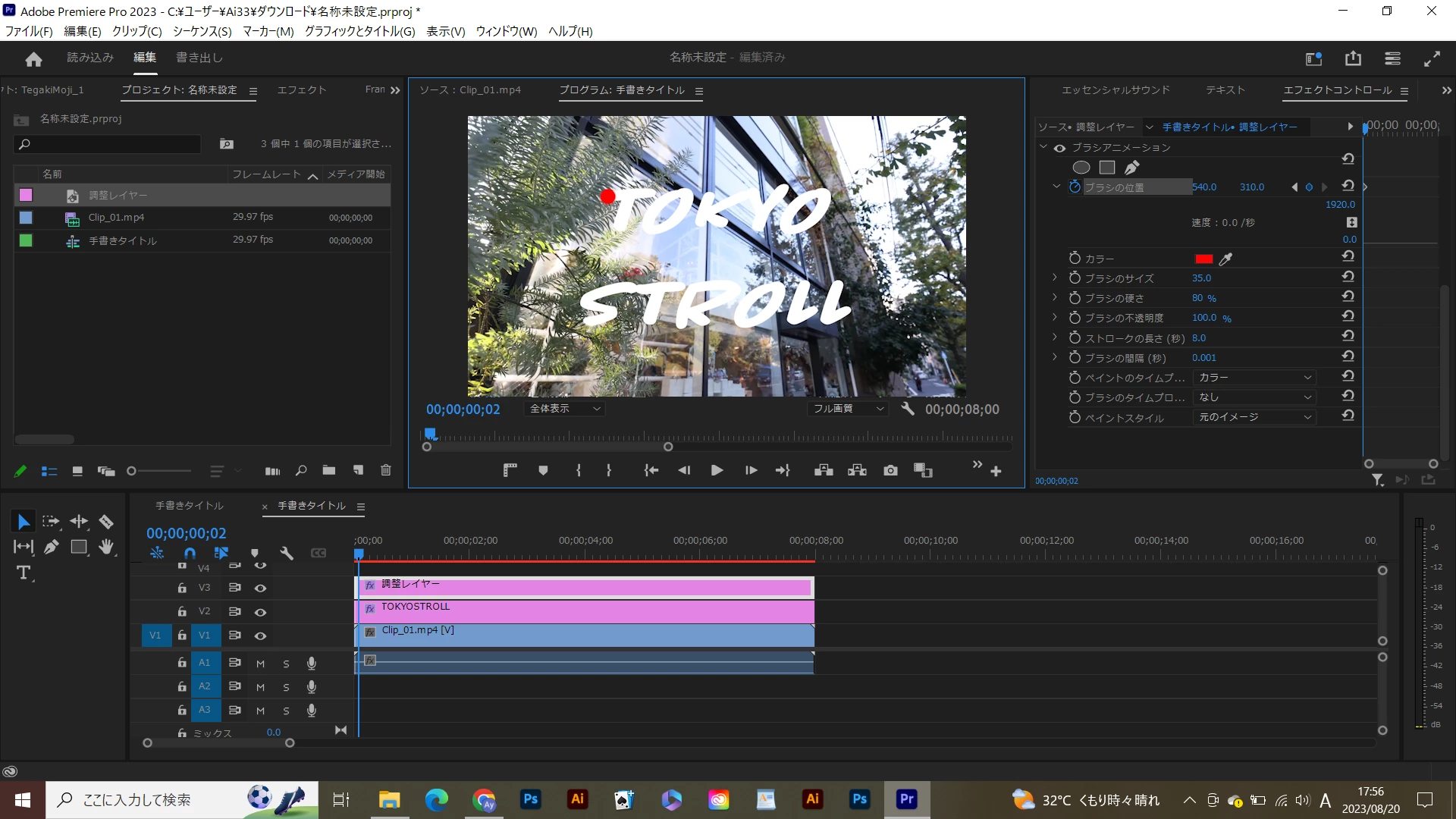

こんにちは。
最初は出来ていたのですが、書き出している最中にパソコンの充電が足りておらず急に落ちてしまい、その後また同じことをしようとしたら出来なくなってしまいました。
課題2の
手書き風のタイトルを作ろう
をやっているのですが、https://creativecloud.adobe.com/cc/learn/premiere-pro/web/jp-tegaki-moji?locale=ja
手順6/8 調整レイヤーに「ブラシアニメーション」エフェクトを適用する
の項目の7. タイムラインを少し進ませたら、アニメーションエフェクトのブラシの位置を手書きグラフィック素材の文字をなぞるようにドラッグして移動させ、キーフレームを追加します。この作業を繰り返し、手書きグラフィック素材の文字全体を覆うようにキーフレームを追加していきます。
この部分が設定をしても赤いポイントは出てくるのですが、全く動くようにはなりません。
 どうしたら動くようになるのか分かる方は、宜しくお願い致します。

Ay5CBDAuthor
Aug 20, 2023 9:51 AM UTC
ご連絡ありがとうございます。
ただ今回の困った点はポイントがブラシにならず、全く動かせないことについてなので、
スクショした画像を見て、なぜブラシにならない(動かせない)のか分かったらお知らせください。
宜しくお願い致します。

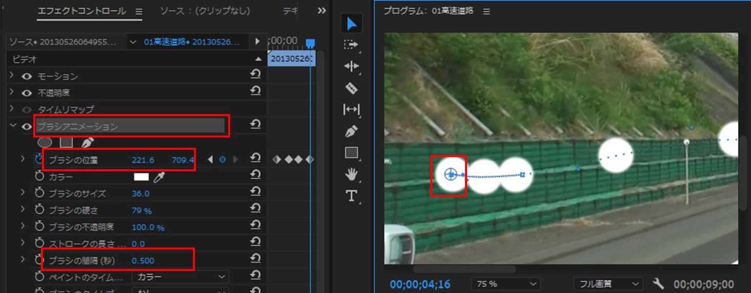

150kw
Aug 20, 2023 10:30 AM UTC
赤のブラシになっていると思います。
「エフェクトコントロール」パネルで「ブラシアニメーション」の文字を選択すると、赤いブラシの中に「〇+十字」のマークが表示され、そこをドラッグすれば動くようになると思います。また「ブラシの位置」の数値でも動きます(スクラブするのが良いです)。
また、「ブラシの間隔(秒)」の値は最初は「0.5~0.1」くらい、レンダリング時は「0.01~0.005」くらいでうまくいくのではと思いますが。
