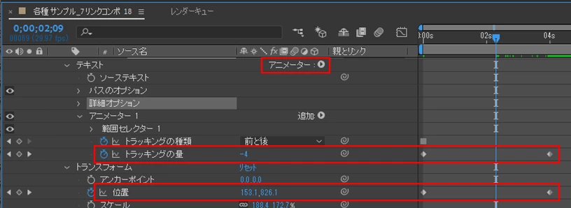

    お早うございます
    出来ましたよ。
    After Effectsのコンポジションのテキストレイヤーに文字を打ち込んだ後、「アニメーターの「白丸+右向き三角印」」をクリックして開いたメニューから「字送り」を選択します。
    すると、「アニメーター 1」が追加され、その中の「トラッキングの量」にキーフレームを打って、字送り(トラッキング)を変化させることができます。
    文字列の位置は、「トランスフォーム」の「位置」で調整します。
    このコンポジションを.aepファイルで書き出し、Premiere Proに読み込んでビデオトラックに配置します(オーソドックスな方法)。

    再確認していただき、ありがとうございます。
    ご丁寧に解説していただいたおかげで、参考動画のとおりに
    作ることができました!
    この度は、本当にありがとうございましたm(_ _)m

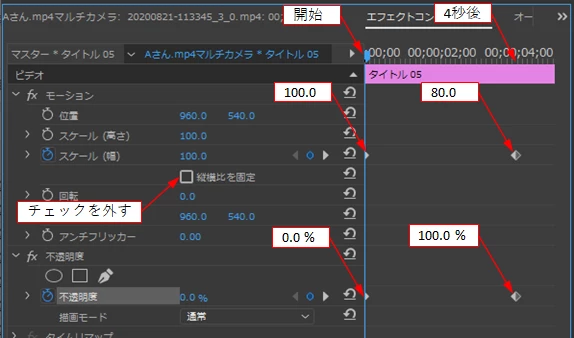

    Aug 21, 2020 3:27 AM UTC
    こんにちは、Mr.kkさん
    提示の映像を録画してPremiere Proに読み込んで確認したところ、
    画面(1920×1080とします)横幅一杯に描いた「これは、格闘家・・・・」の文字列を、4秒間で文字列の幅を80%に縮小、と同時に不透明度を0.0%から100.0%に変化させています。

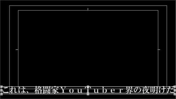

    レガシータイトルまたはグラフィックタイトルどちらでも構いませんが、「これは、格闘家・・・・」の文字列を書きます(下図)。
    ここでは、フォントはHSG明朝E、サイズは80ポイントにしました。
    このフォントサイズを80ポイントにしたら、文字列の幅が丁度画面横幅に一致しました。
    ビデオトラックに配置したクリップを選択し、「エフェクトコントロール」パネルで「スケール(幅)」と「不透明度」にキーフレームを打ちます。
    「スケール(幅)」は「縦横比を固定」のチェックを外せば使用出来るようになります。
    キーフレームの値は下図を参考にしてください。
    完成です(4秒後以降)。
