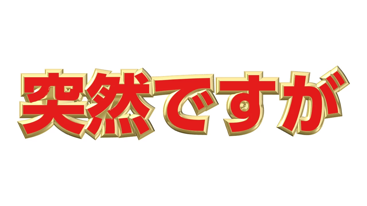

このテロップ(外側の金色の部分)の作り方が知りたい
  • July 10, 2022
  • 8 replies
  • 3604 views
このテロップは、レガシータイトルで作れますか?
それとも、AEでないと作れないでしょうか?
https://youtu.be/IGIpdozkGyI
外側の金色の部分を、どのように作っているかが知りたいです!
おそらくベベルを使っているのかなと思いますが、
 どのようなカラーコードを使っているのか?
 どのような調整をすれば、このような金色っぽさを出せるのか?
に関して、わかる方アドバイスいただけますと幸いです。

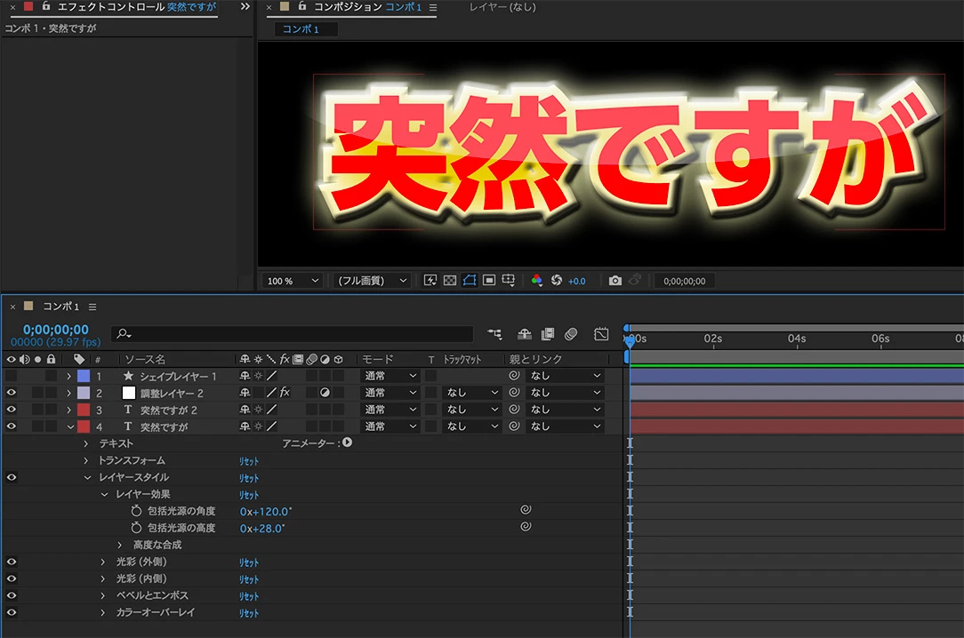

    おそらく、主にAfter Effects または、Photoshopのレイヤースタイル機能だけで作成できると思います。
    金色は、黄系の色と光源の白っぽい色が混ざっている感じです。
    July 10, 2022
    <追記>
    参考ですが、3Dアニメーション作成ソフトを使用すると、よりリアルな金色の表現ができます。

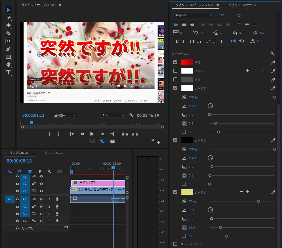

    こんにちは、Mr.KKさん
    >このテロップは、レガシータイトルで作れますか?それとも、AEでないと作れないでしょうか?
    Premiere Proのエッセンシャルグラフィックステキストで提示頂いたサンプルをまねて作成してみたのですが、いかがでしょうか。下図の上側がサンプルをまねて作成したもの、下側は提示頂いたサンプルです。詳細は下図「アピアランス」項をご覧ください。
    ・文字本体には暗い赤→明るい赤のグラデーションがかかっています。
    ・文字の外側周囲に白のシャドウ、次に文字の右と下に黒のシャドウ、最後に黄色のシャドウを不透明度を落としてかけています。
    ※レガシータイトルは既に正常に動作しなくなっていますので、使用しないほうが良いです。
